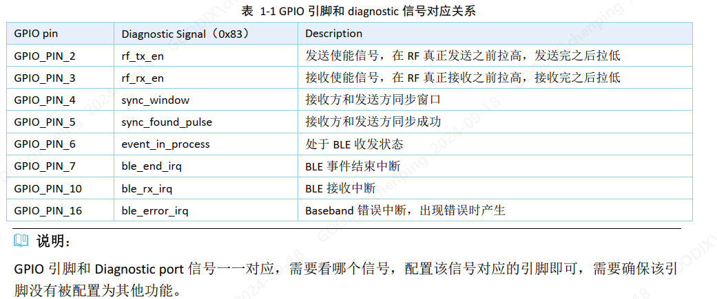

3. GR551x的基带Debug信号和GPIO对应示例及说明如下,其它型号参考该说明。

1. 关于不同回答对TX_EN和RX_EN的说法不一致问题,主要是0xB0000050寄存器配置差异
REG_32BIT_WR(0xB0000050, 0xA5A5A5A5) GPIO2为RX_EN,GPIO3为TX_EN
REG_32BIT_WR(0xB0000050, 0x83838383) GPIO2为TX_EN,GPIO3为RX_EN
2. GR5525对应的GPIO不一样,GPIO8为RX使能、GPIO9为TX使能,GR551X/GR5526都是GPIO2/GPIO3,GR553X系列只有QFN48封装支持扩展PA,需要高发射功率建议选择GR5332系列(最大15dB);

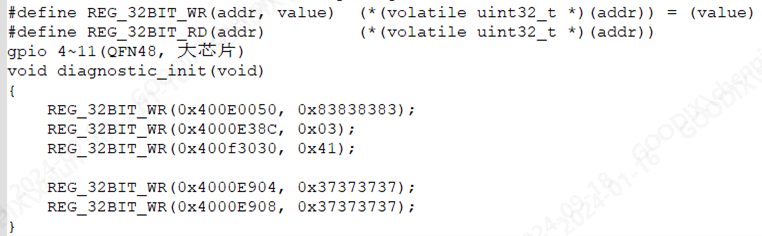

3. GR5331CENI扩展PA使用GPIO4~11作为基带扩展功能口,其中TX_EN RX_EN信号为GPIO4,GPIO5,软件修改方法示例如下:
