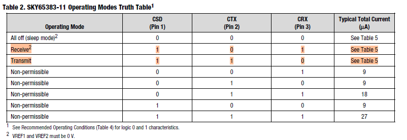

GR5525 开发板 搭配SKY65383 FEM ,如下为硬件设计相关的回复:

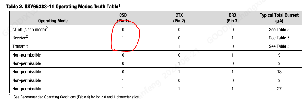

一、首先我们确定硬件的IO 逻辑控制:
1:若不担心功耗问题
将FEM 的CSD pin 给一个高电平,
GR5525 GPIO8 接 CRX pin,控制FEM接收模式
GR5525 GPIO9 接 CTX pin,控制FEM发射模式:
PS: GPIO8,GPIO9 在连接外部FEM的 CTX,CRX pin ,需要串接1k电阻并联1nf的RC 电路。
2:若使能CSD pin,在非ble 时间将其关闭来达到最低功耗设计,需要软件硬件相配合
(1):将GR5525 GPIO8,GPIO9 接入GR5525其他IO ,
如GPIO8 接入到AON-GPIO0 ,GPIO9 接入到AON-GPIO1 ,
(2):将GR5525 其他IO来控制FEM CSD,CTX,CRX
如GPIO3 接 CRX pin,控制FEM接收模式
GPIO4 接 CTX pin,控制FEM发射模式
GPIO5 接 CSD pin,控制FEM睡眠模式
此应用需要软件配合:
在睡眠期间,GR5525 将GPIO3.GPIO4.GPIO5 输出低, FEM 处于ALL off 模式
在TX 阶段,GR5525 AON-GPIO1 检测到GPIO9 发出的高电平信号,GR5525 将GPIO3 输出低,GPIO4 输出高,GPIO5 输出高实现FEM TX
在RX 阶段,GR5525 AON-GPIO1 检测到GPIO8 发出的高电平信号,GR5525 将GPIO3 输出高,GPIO4 输出低,GPIO5 输出高实现FEM RX

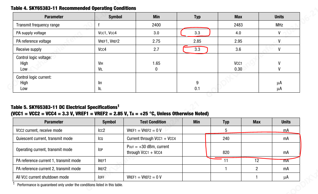

二、对于VCC,VREF,的电源控制
1:VCC 供电,通过FEM 规格书判断,FEM在PA 工作阶段,需要的电流较大,建议使用外部其他电源供电,VCC 不需要控制,即使CSD引脚一直高电位,CTX CRX 处于低电位,功耗越9uA
2:对于VREF 供电:

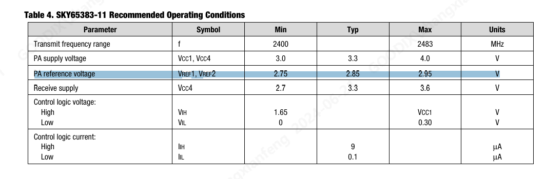

规格书要求在PA TX 阶段需要供电,电压需要2.85v(typ),GR5525 开发板未提供此电压值的电源,无法给FEM VREF1 VERF2供电,请使用外部电源供电,此电源可以使用GPIO9来做控制使能,当TX 阶段GPIO9 会输出高。
在接收阶段,需要VREF 电压为0v,
这一点需要重点确认的事:当使能信号将电源VREF 关闭后,VREF电源的输出是否输出0v ,还是其他状态如高阻,取决于电源模块的设计架构,
