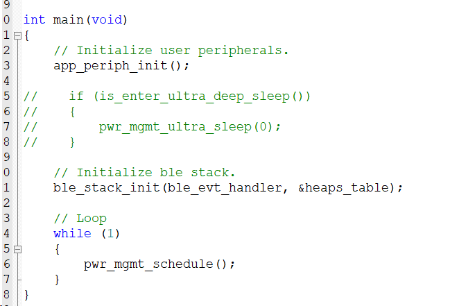

GR5515功耗模式为idle模式下最低能做到多少功耗,目前使用SDK的例程ble_app_pcs,切换模式为PMR_MGMT_IDLE_MODE,屏蔽了wkup_key_init和进入ultra_deep_sleep模式,广播间隔配置为1s,用最小系统板测试下来的整机功耗表现为1.7mA左右,还可以调整哪里使在idle模式下功耗更低

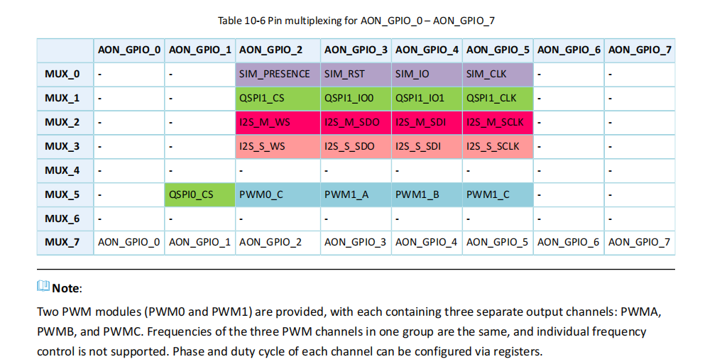

2、sleep模式的AON GPIO是不支持UART映射的吧,实现不了串口唤醒,能用LPCOMP唤醒MCU嘛?

2、您可以额外用一个AON GPIO做唤醒控制,唤醒同步后用UART收发数据;

2、为什么我在最新3.0版本的GR551x Datasheet看到映射关系是这样的
您给的映射关系图在哪里可以找到
