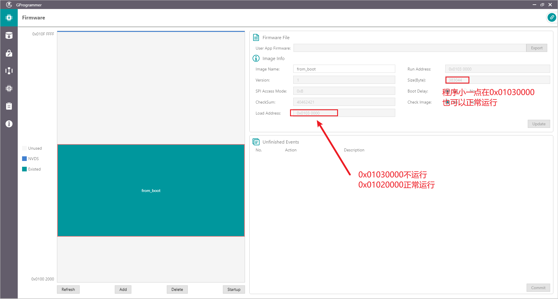

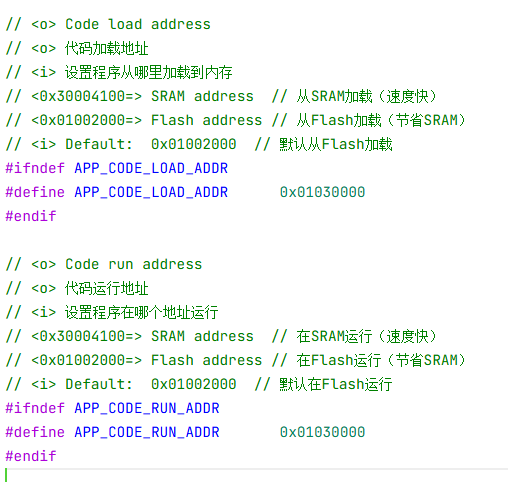

程序遇到这样一个问题加载地址在0x01030000的时候程序不运行 在0x01020000可以正常运行,和程序的大小也有关系 程序小一点就不会有这个问题 感觉是超过了什么配置

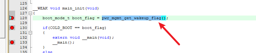

仿真的话在这个函数的时候就跑飞了,将程序烧录进去再读取出来和编译出来的程序对比是一致的
刚开始用的是0x01030000可以正常运行,程序大了之后用0x01030000程序跑飞,改用0x01020000 才正常运行
