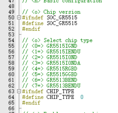

1.硬件环境:GR5515IGND最小系统板,经过其他项目多次验证硬件不会有问题

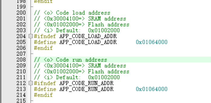

4.因项目需求,要将固件地址修改为0x01064000,修改代码如下,修改后程序无法运行

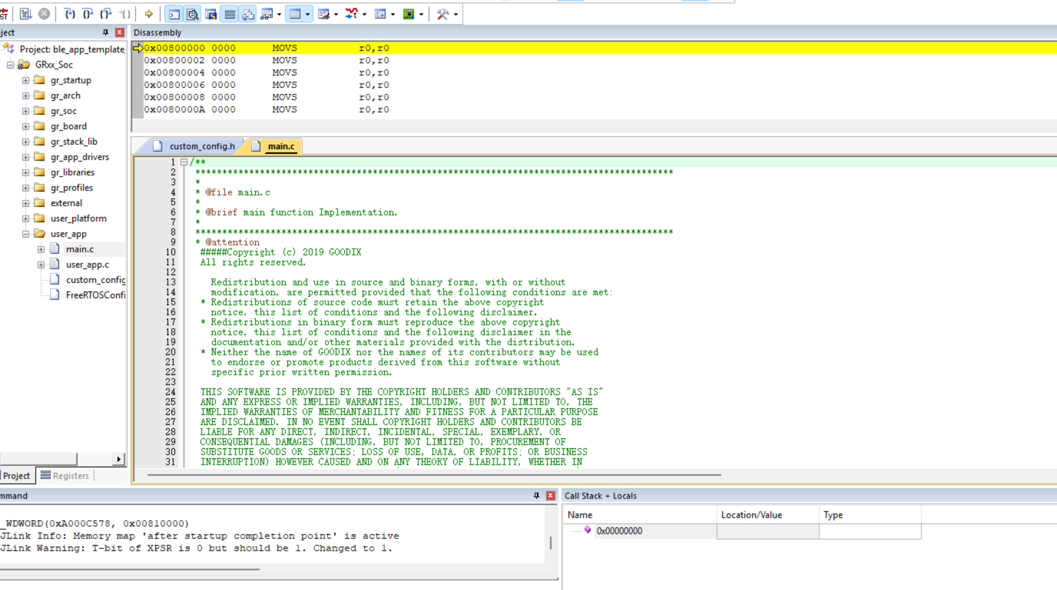

5.单步调试,发现芯片无法进入main函数,程序停在rom空间

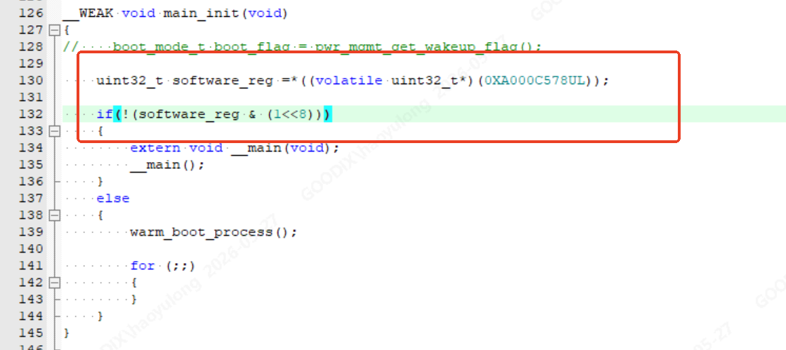

你好,可使用以下方法修复:
__WEAK void main_init(void)
    uint32_t software_reg =*((volatile uint32_t*)(0XA000C578UL));
    if(!(software_reg & (1<<8)))
        extern void __main(void);
        __main();
    else
        warm_boot_process();
        for (;;)
