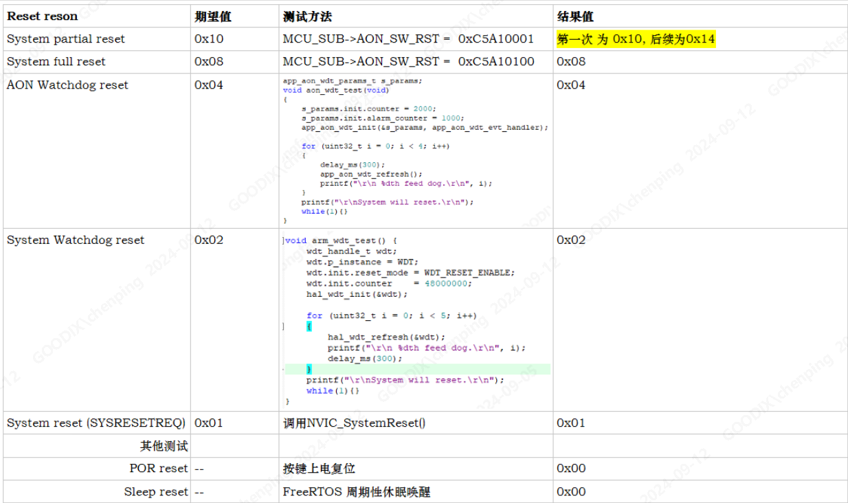

}2. GR5525/GR5526/GR5332支持寄存器方式查询复位状态,以GR5525为例,参考datasheet 3.4.5.1章节介绍。
目前SDK还未提供对应的API查询复位原因,可以参考如下方法接口:
uint8_t sys_device_reset_season(void)
uint8_t reset_season = AON_CTL->DBG_REG_RST_SRC & 0x0F;
if (reset_season)
AON_CTL->DBG_REG_RST_SRC = (1 << 24) | (1 << 25) | (1 << 31);
while (AON_CTL->DBG_REG_RST_SRC & (1 << 30));
delay_us(100);
AON_CTL->DBG_REG_RST_SRC = (1 << 24) | (1 << 31);
while ((AON_CTL->DBG_REG_RST_SRC & (1 << 30)) || !(AON_CTL->DBG_REG_RST_SRC & ( 1 << 16)));
delay_us(100);
return reset_season;
}PS:GR533x复位原因寄存器参考datasheet 3.4.5.1章节;GR5526x复位原因寄存器参考datasheet 5.5章节介绍。
Ping
1. GR533x操作方法参考: GR533x如何记录和分析复位原因 ,为了防止寄存器被代码清除,建议在gr_soc.c 的soc_init函数里的 platform_init() 之前调用上述复位原因记录函数,把复位原因记录到全局变量。然后在用户main函数里面,可以对复位原因全局变量进行打印输出或存储等,便于后续分析。
2. GR5525/GR5526的部分复位原因存在记录不准问题,包含GR5526的System partial reset,GR5525的System partial reset和System reset(调用系统复位函数NVIC_Systemreset接口);
3. 请勿使用NVIC_SystemReset()函数进行复位,该接口存在复位不完全的问题,需要用SDK封装的hal_nvic_sysytem_reset()接口进行复位,该接口采用AON WDT方式复位;

测试失败
