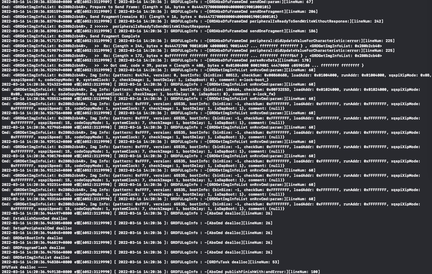

ios使用拷贝升级,有如下错误,麻烦看下哪里的问题,bin包的大小和硬件确认过是包的大小

您好,请确认copyModeUpgradeWithCentralManager中的overwrite参数是否设置为YES。

ios sdk经常会在这里挂掉

补充:拷贝升级 看到错误提示 6001 Firmware,"e-lock_fw", is already in 0x01024000 - 0x0104B2D0
代码中 uint32_t copyAddr = 0x01064000; //需要拷贝至区域的起始地址。该区域应该为未使用的空白区域。
用这边提供的工具这个地址可以升级成功,sdk就报错
