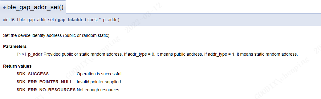

Ping
2022-03-12 11:51
如果只是软件临时修改MAC地址,可调用ble_gap_addr_set()函数,重启后需要重新设置:
