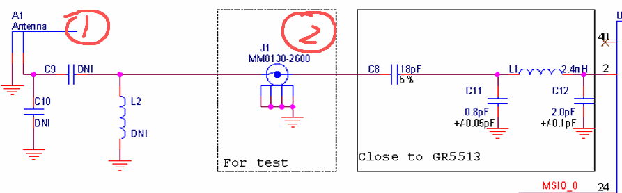

请问一号天线时焊盘天线吗。实践时是否只要在一和二中间选择一个就能使用蓝牙功能。如果两个都要选择,请问一号天线的pi匹配网络怎么取值
2026-02-10 14:11
您好,
1、1号是板载天线,2号是SMA接口,方便接小辣椒天线或柱状天线,一般是方便调试用,两个只要有一个即可;
2、匹配的取值需要保证天线端口看进去是 50欧姆即可,不同的板子需要微调;
