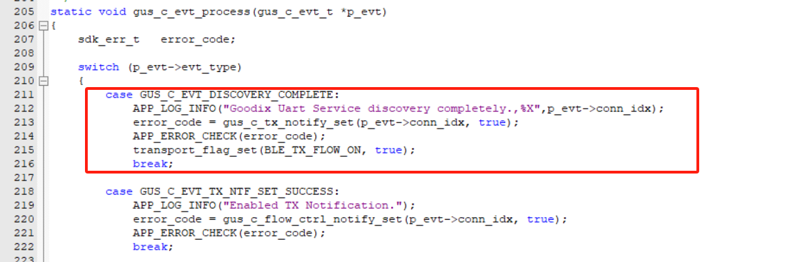

基于2.0.2的SDK,测试了主从的例程,从机用的例程GR551x_SDK_V2.0.2\projects\ble\ble_peripheral\ble_app_uart,主机用的例程GR551x_SDK_V2.0.2\projects\ble\ble_central\ble_app_uart_c。
用咱们自带的服务属性uuid测试都是正常的,将服务属性改为如下图就会提示handle无效。

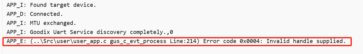

函数内容和log内容和如下:
想请教一下,这样一个服务是否可行?是否还需要添加其他的配置handle才会生效?

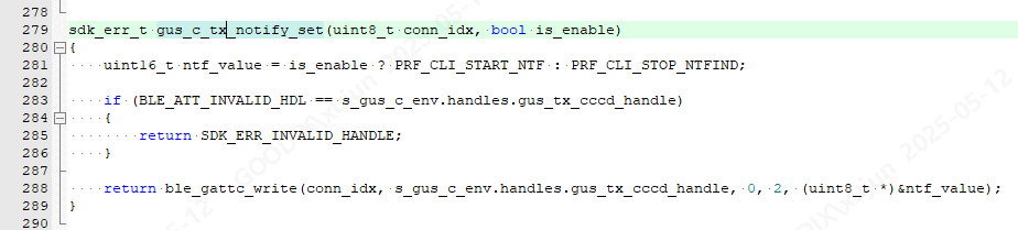

可以看一下gus_c.c文件里面的实现。 你的错误是285行返回的,应该是没有发现到正确的服务。
可以先修改从机 UUID ,然后用手机nrf connect 确认 UUID是否修改成功,之后修改主机
