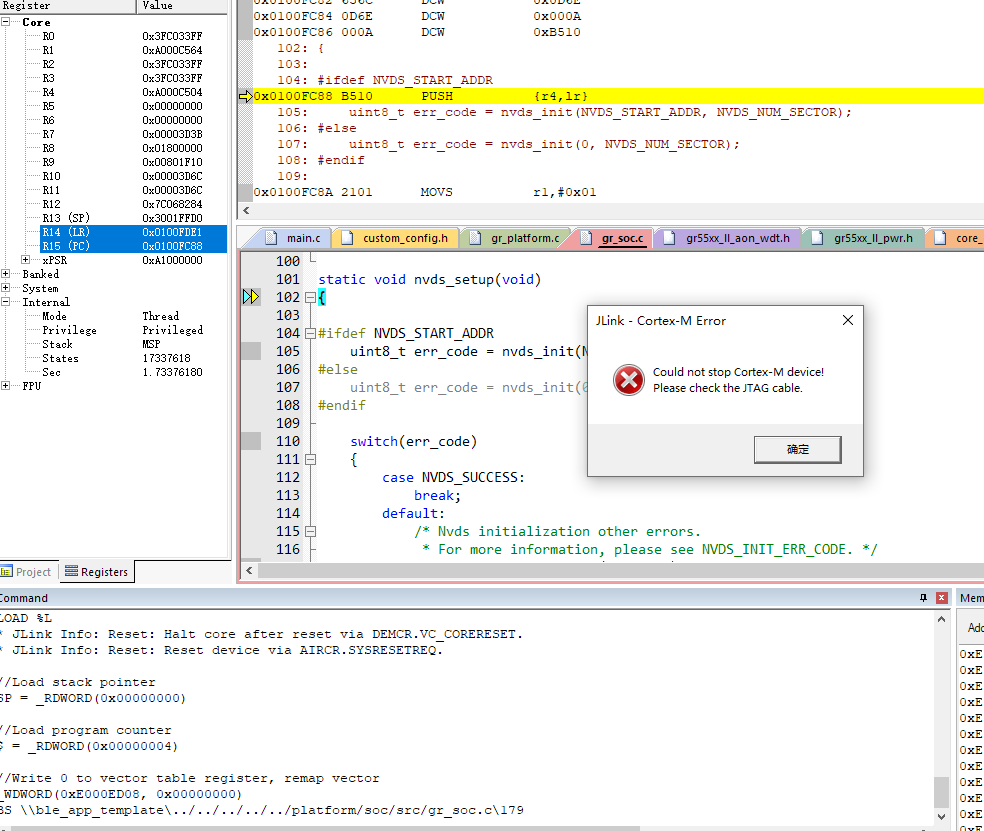

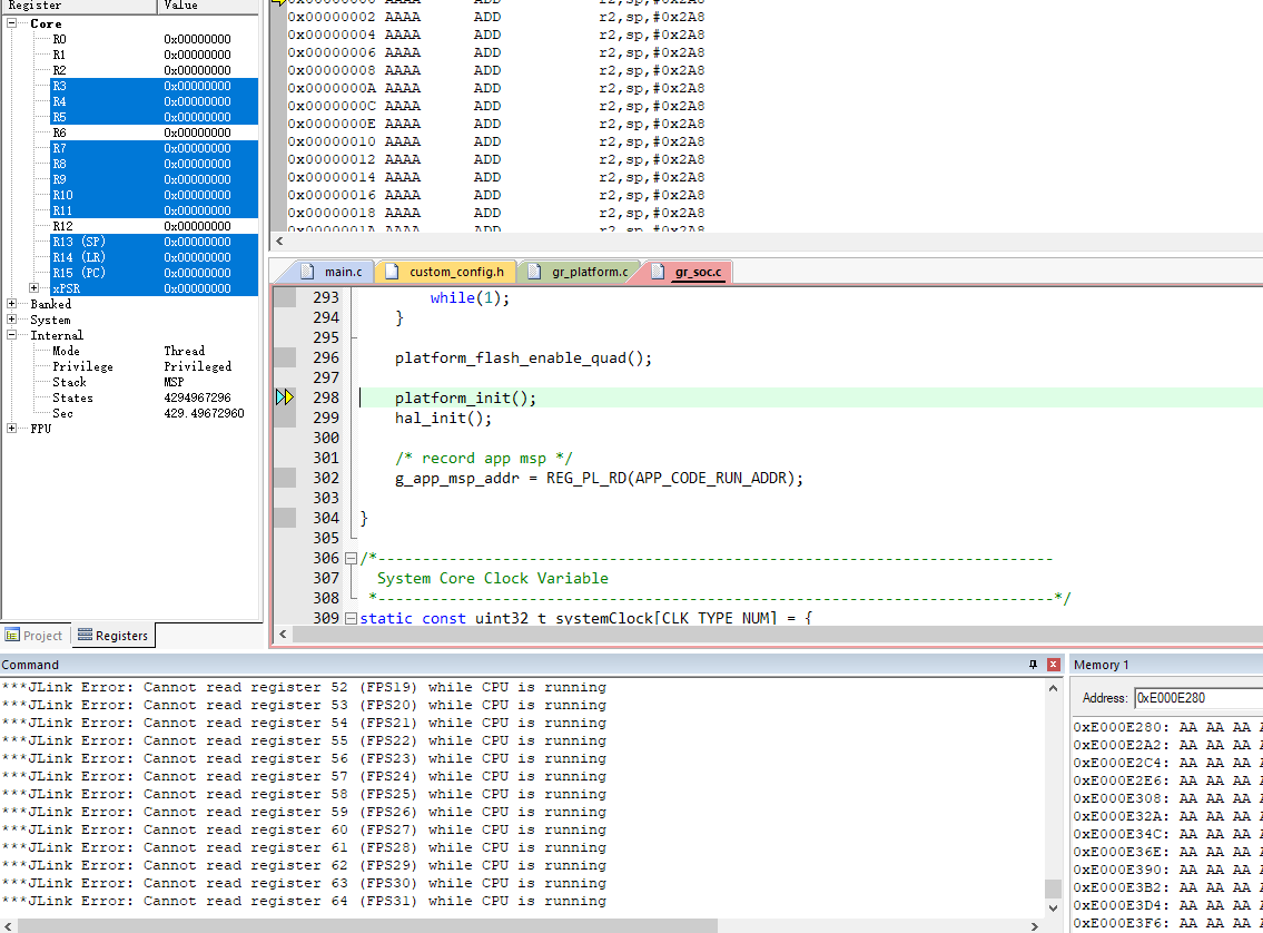

会在platform_init();里卡死。
跟进去在这里刚进就蹦了
milo
2026-07-13 13:35
好了,硬件问题
