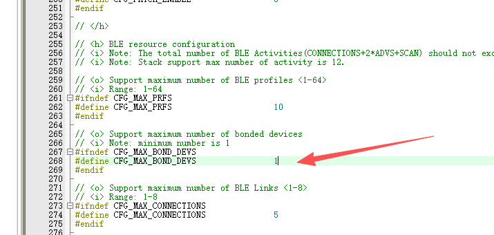

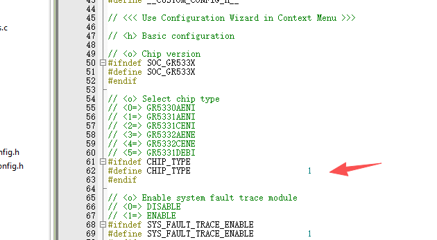

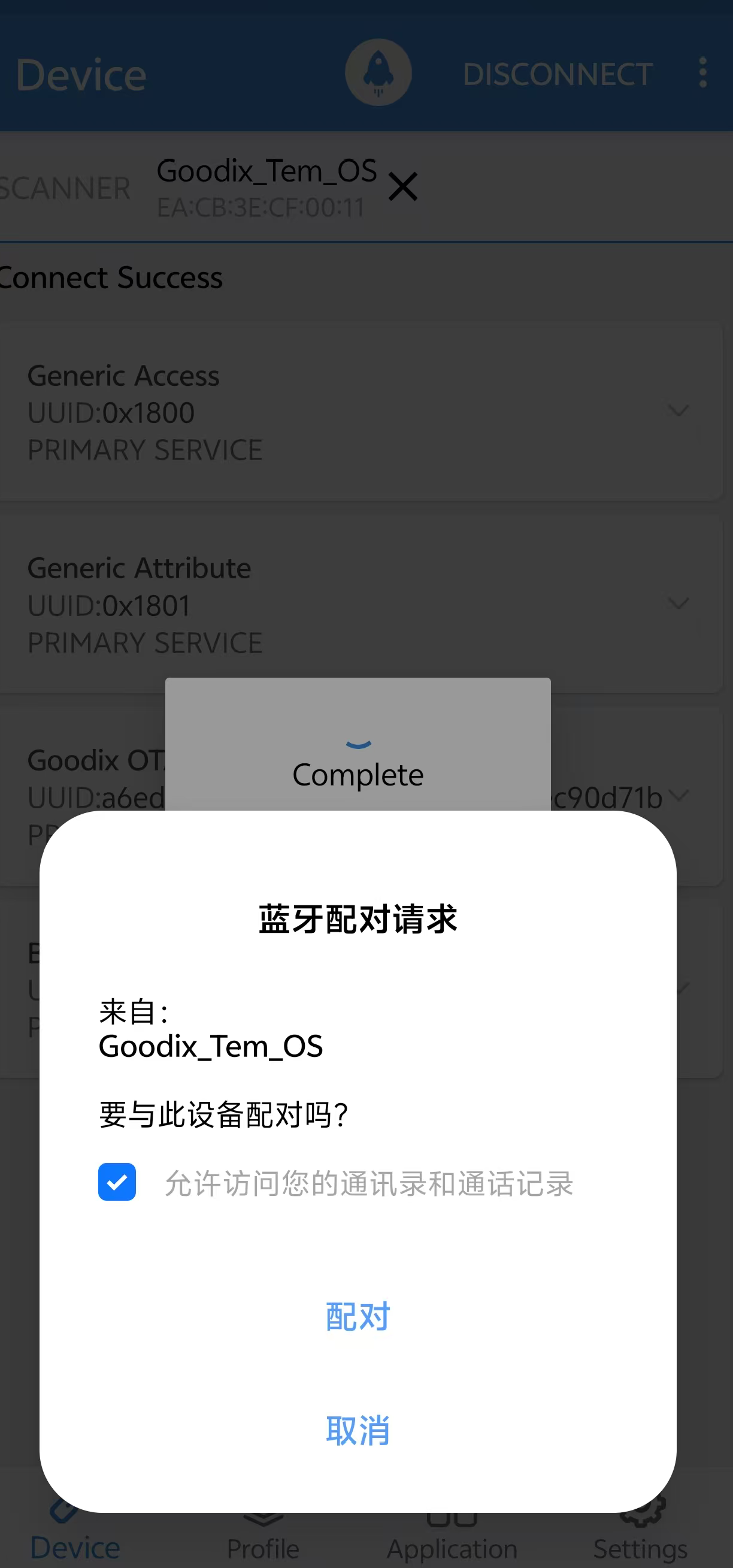

使用的芯片是GR5331AENI,手机调试工具是nRF Connect,在例程ble_app_template_freertos 上做更改,测试蓝牙配对绑定功能。
自己的工程上需要用到电池读取的服务,使用的是 GR533x_SDK_V1.0.7\components\profiles\bas 里的接口,但发现注册电池服务后,在配对绑定后断开连接的再次连接后,手机蓝牙配置工具上主动断开连接,但代码无法进入断连回调,手机端再次连接也无法成功进入连接回调。后续在ble_app_template_freertos例程上修改,发现情况和原来一样。后续将调试软件换成GRToolbox V2.21(23)发现也是一样的情况,调试时虽然手机软件上显示已经断开,但是代码里进入不到断连回调。手机上再次连接断连,界面上显示的是秒连秒断,但是连接和断连的回调都进不去。
以下是对示例工程代码做的修改。
想问一下这个是为什么,是我哪里配置的不对吗,这个问题该怎么解决。
