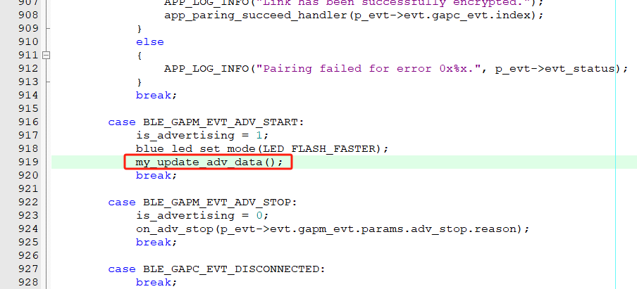

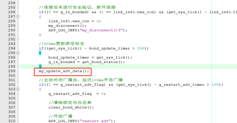

更新广播的时机-主循环
更新广播的时机-广播启动成功时

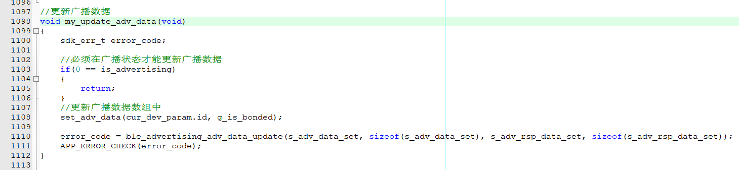

my_update_adv_data()代码

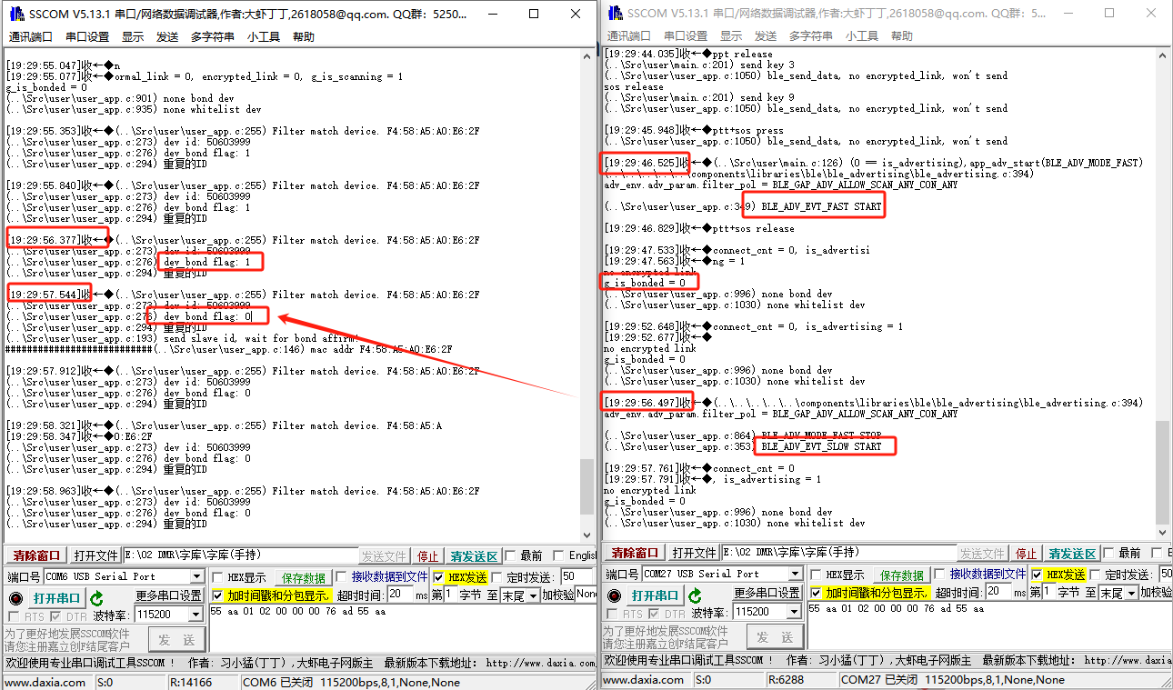

日志打印证明

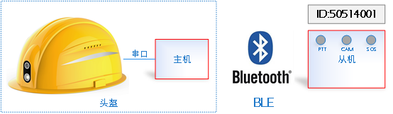

您好:
1、未连接时都会广播,绑定信息是用户操作按键清除的,现在想要清除后及时更新到广播数据中,以便主机可以及时更新此信息(从机是未绑定的)
2、主机将(未绑定的)从机的ID给头盔,由头盔语音播报出来,用户确认后,才连接
