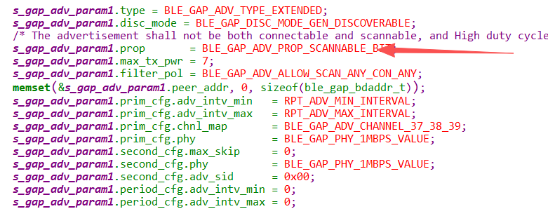

这里我用BLE_GAP_ADV_PROP_CONNECTABLE_BIT接收端可以收到数据,但改成BLE_GAP_ADV_PROP_SCANNABLE_BIT就收不到了,这个是什么原因

你好,请确认对端是不是使用的为被动扫描而不是主动扫描,请配置为主动扫描。另外,可扫描模式的扩展广播只能扫描到adv scan response data,是扫描不到adv data的
