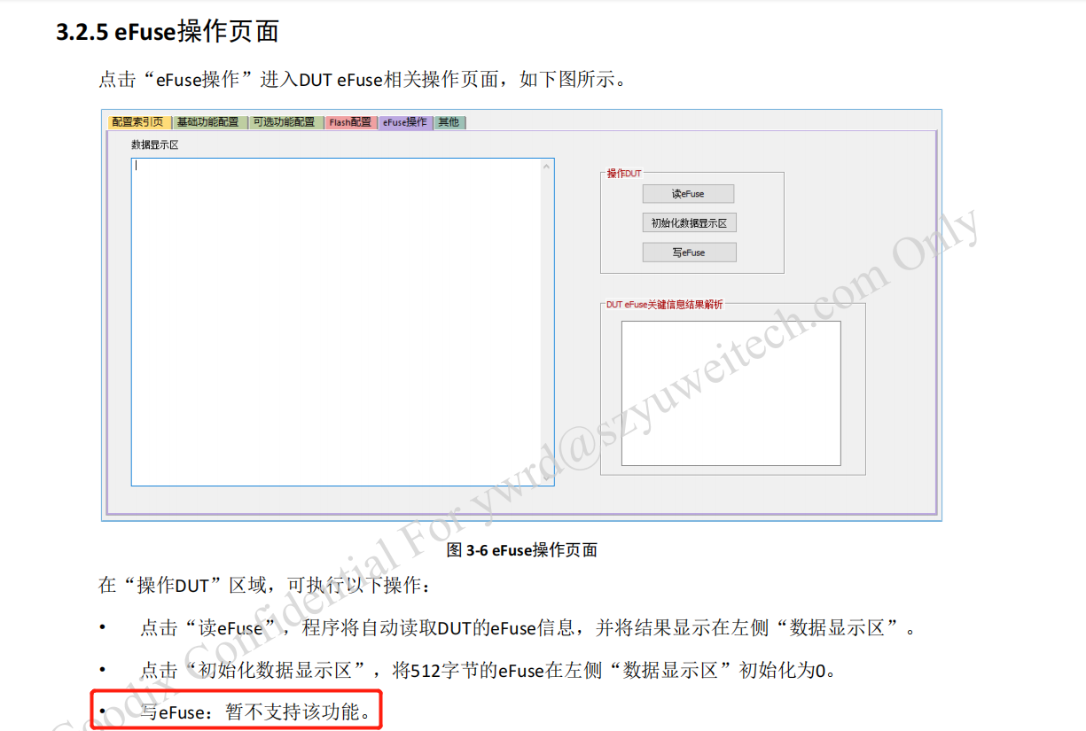

如图:
我希望只添加签名存放到GR5515里面,不需要加密功能。这个签名是给其它使用的,GR5515只需要存储。
我在离线烧录器上需要如何实现?

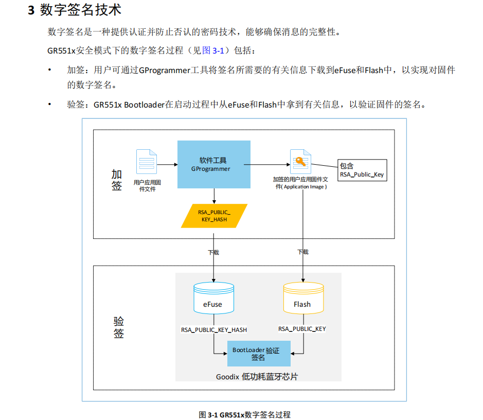

仅加签对工具而言就是非加密固件。用户按照非加密固件的处理方法,将固件放到工具目录CustomApp文件夹即可,工具自动识别。
注意:仅加签方案需要配合SecondBoot工程使用,验签的流程是在SecondBoot中完成。请参考 GR551X Second Boot示例手册 ,配置离线烧录器设置时需要将两个固件都放在CustromApp文件夹,并设置SecondBoot固件为启动固件。
