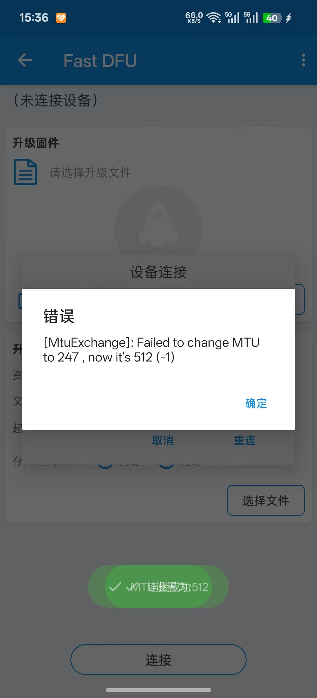

芯片:GR5515IGND
SDK版本:GR551x_SDK_V1.7.0
BLE基线应用:\GR551x_SDK_V1.7.0\projects\ble\ble_peripheral\ble_app_uart
手动添加的FastDFU
手机型号:OPPO FindX8s+、小米K60
手机调试工具:GRToolBox-V2.21

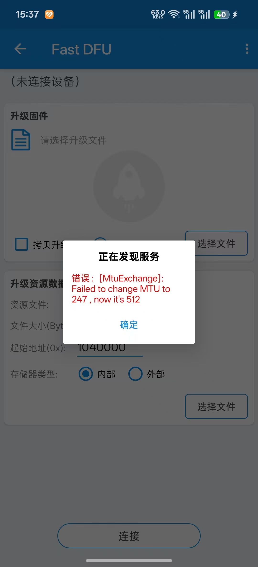

现象:已烧录应用固件,需要使用GRToolBox工具中的FastDFU实现固件升级。在APP工具中把设备连接上后,切换到FastDFU应用进行升级固件,目前两部手机,均出现以下的错误。该怎么解决呢?
2026-06-09 17:59
您好,请用附件的APP测试。
