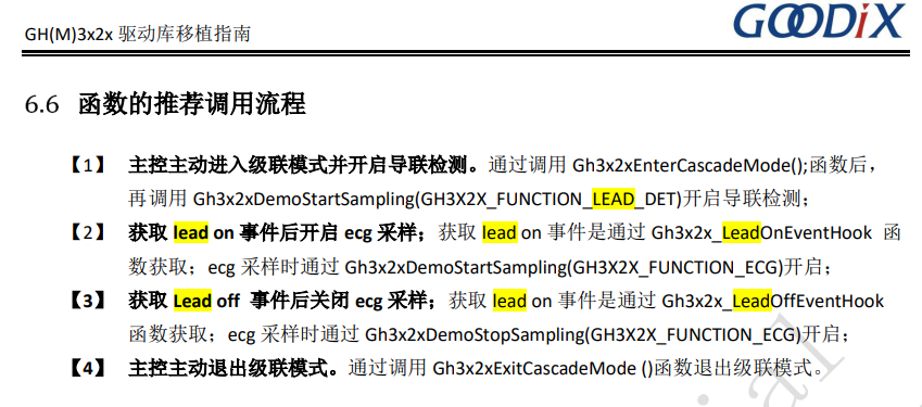

根据下面流程
尝试类比非级联的情况,先Gh3x2xDemoStartSampling(GH3X2X_FUNCTION_LEAD_DET)

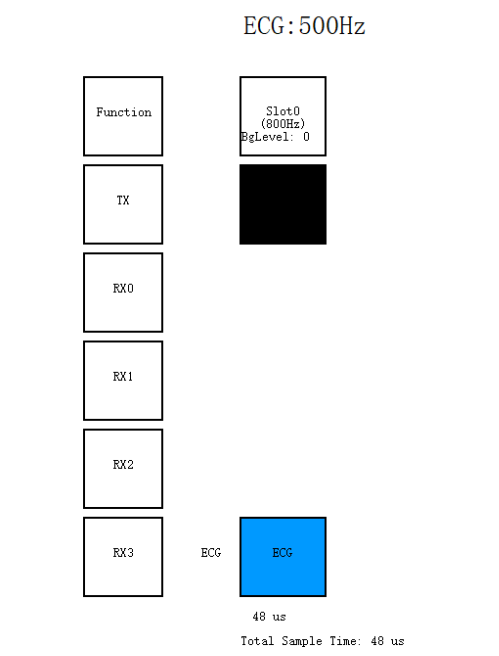

感觉好像没有启动导联检测,是配置表配置有问题吗?还是什么问题?
配置表是根据ECG_ADT_V41000.ini改的,去掉ADT功能

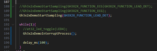

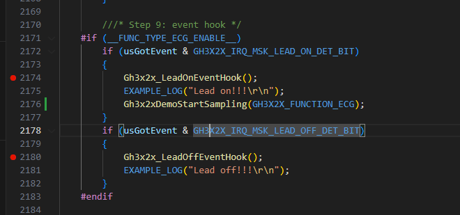

在void Gh3x2xDemoInterruptProcess(void)函数设置断点,没有触发Gh3x2x_LeadOnEventHook
下面是主循环
