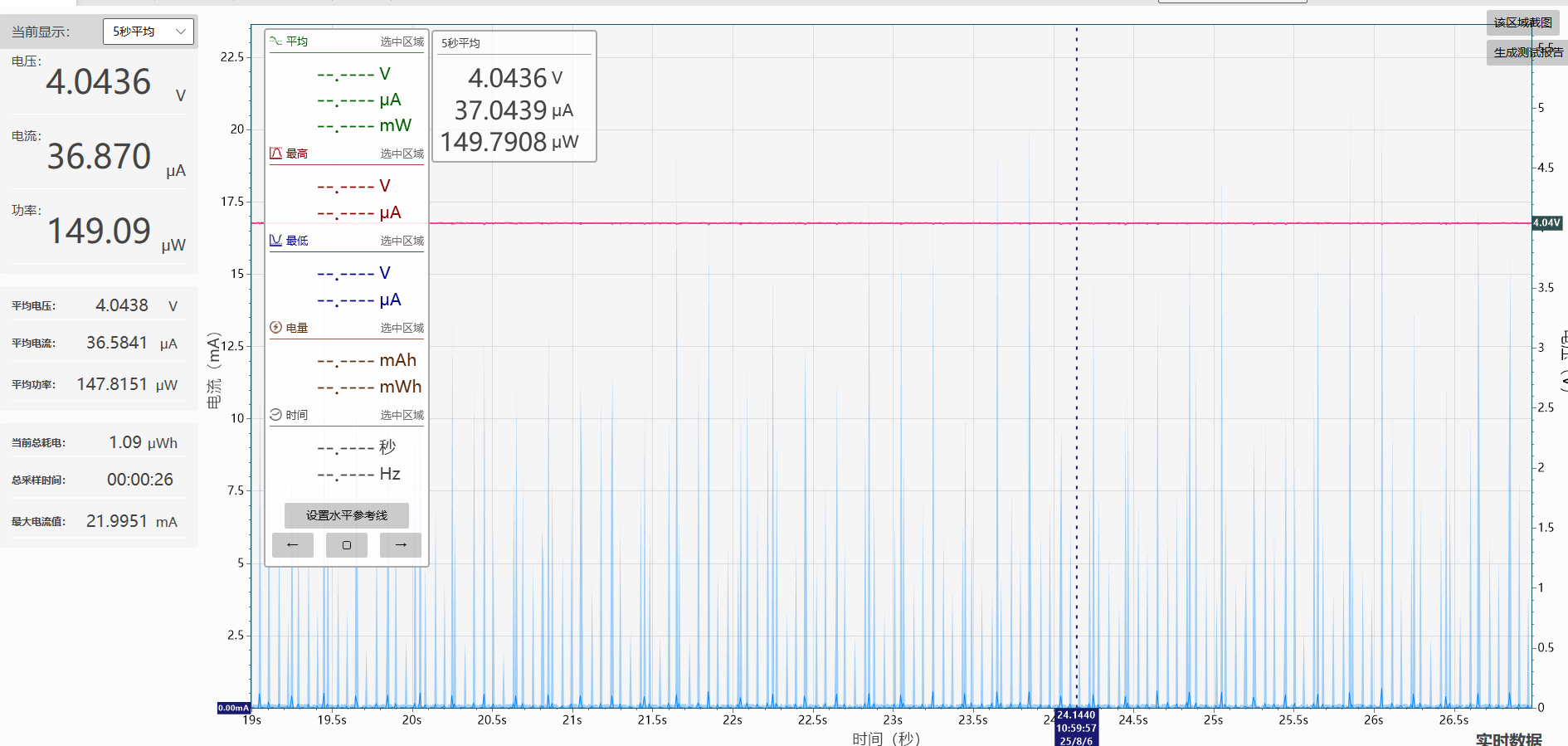

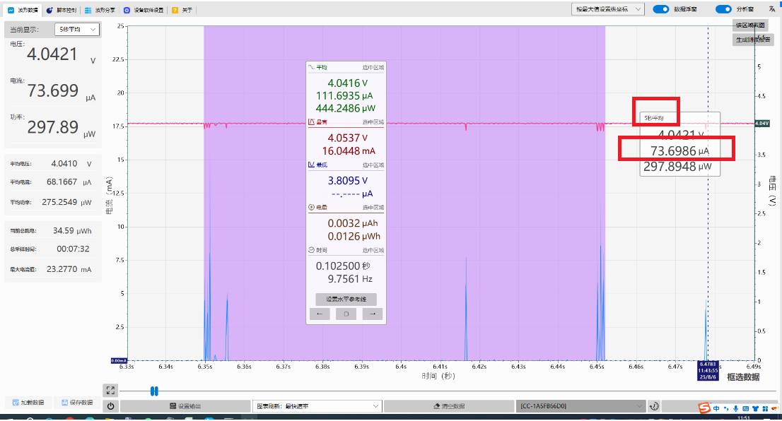

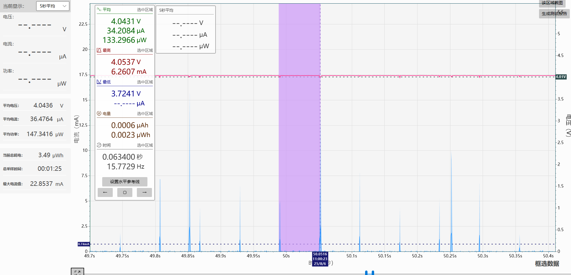

3、功耗上升,原(SDK1.06)连接间隔实测60ms,平均电流37uA,现(sdk1.07)连接间隔实测100ms,平均电流73uA

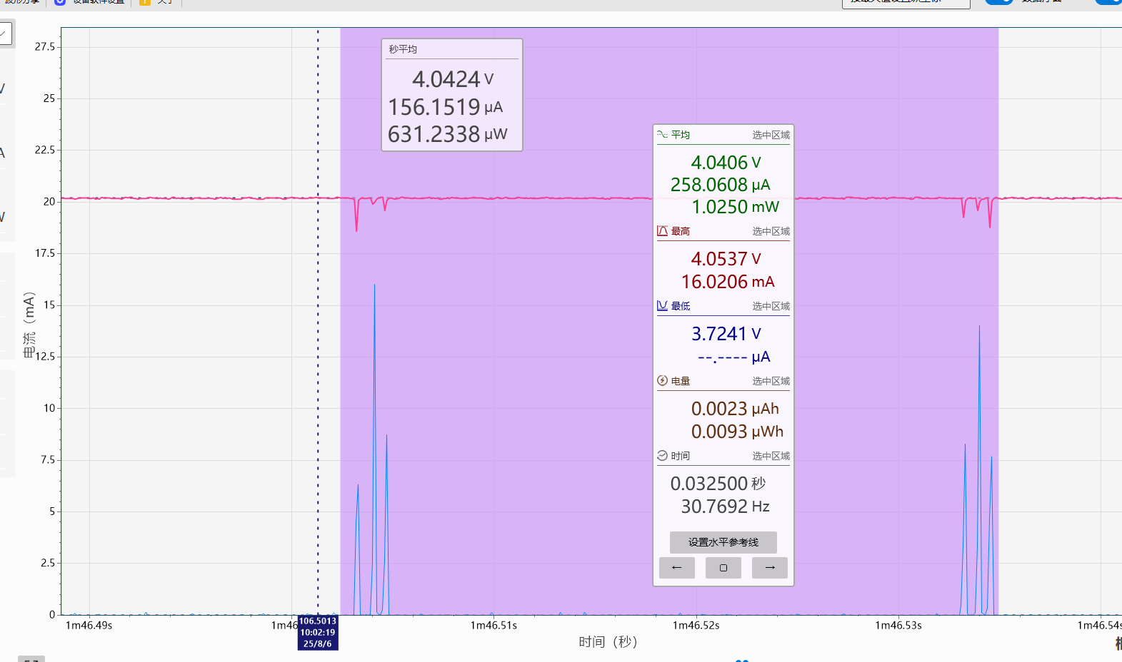

*** SDK1.07, 连接间隔最大24(30ms),连接时平均电流156uA
*** SDK1.07, 连接间隔最大80(100ms),连接时平均电流73uA
*** SDK1.06 连接间隔最大x(60ms),连接时平均电流37.0439uA
