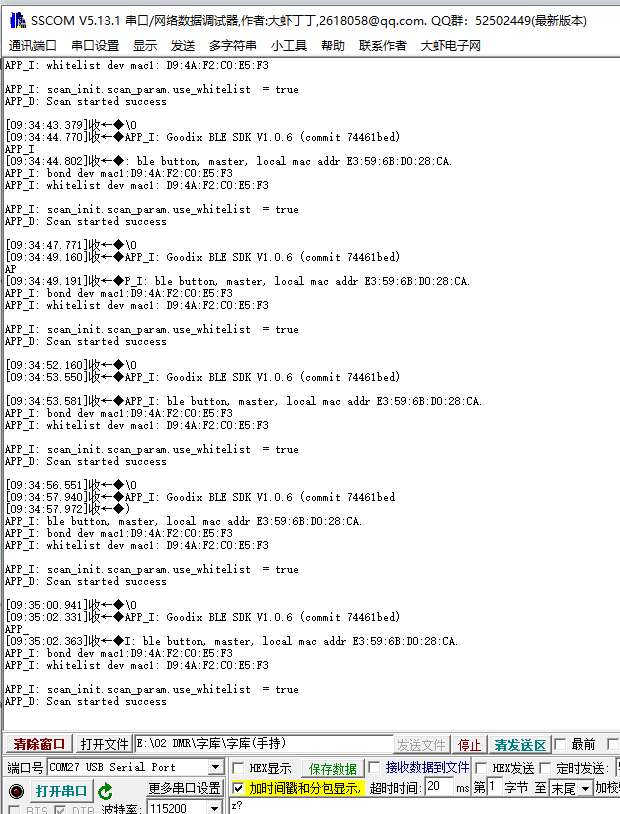

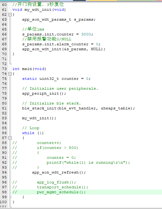

4、相同的代码在从机中无问题,在主机上存在喂狗无效(不执行喂狗函数)的问题
4.1、如上图代码,系统仍会复位,喂狗函数未执行(app_aon_wdt_refresh()中加打印确认)
4.2、将96-98行取消屏蔽,系统仍会复位
4.3、将88-93行取消屏蔽,系统不会复位
139***140
2025-05-21 10:35
已经明白了,看门狗参数,必须是全局的
static app_aon_wdt_params_t s_params;
从机正常可能是巧合而已
