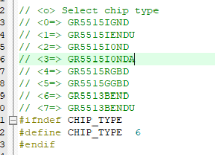

4.对原本示例更改了芯片型号宏定义

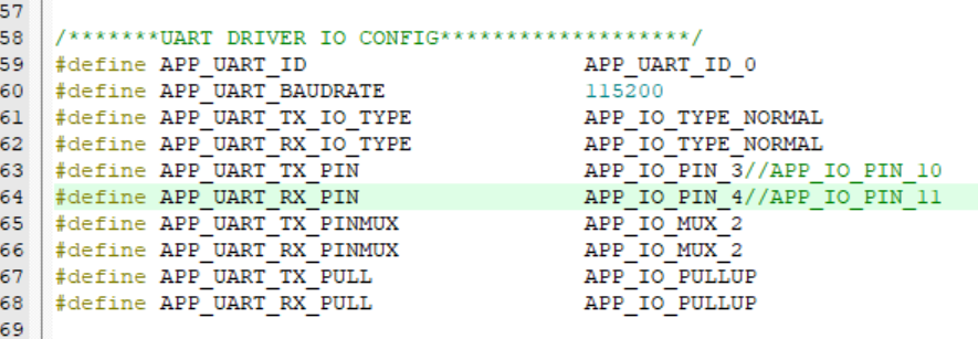

GR5513pcb中TX引脚为IO3,RX引脚为IO4,更改示例board_SK.h中的串口引脚宏定义为IO_3和IO_4
其他未做更改。

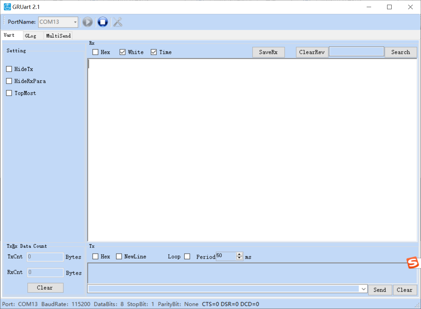

GRUart也能正常连接串口,
USB转TTL模块的rx tx分别接GR5513PCB的tx rx,以及USB转TTL模块的tx rx分别接GR5513PCB的tx rx这两种接法均进行了尝试,但GRUart都无法接收到GRToolbox发送的数据,GRToolbox也都无法接收GRUart发送的信息

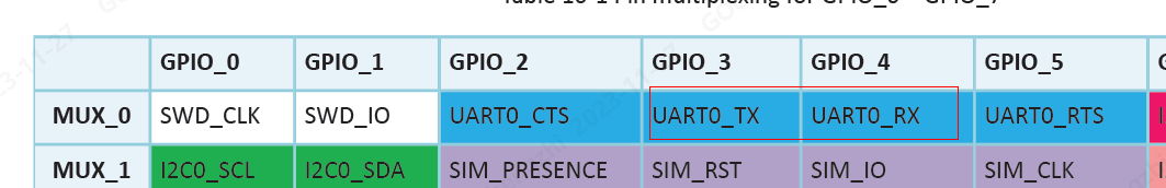

您好,在配置为GPIO_3和GPIO_4时,mux为MUX_0,您修改mux试试呢?
