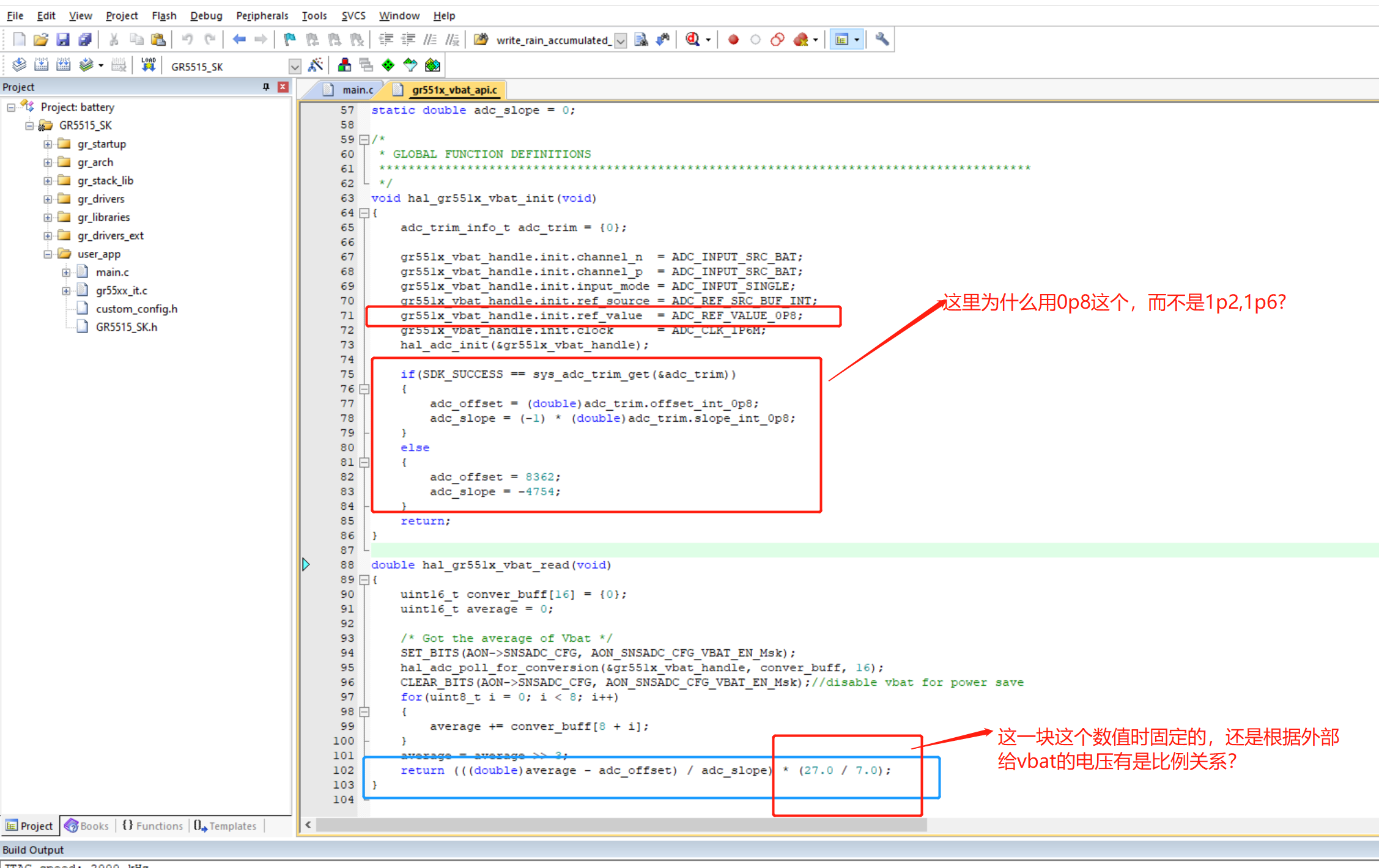

1.使用sdk使用1.7.0,官方例程E:\GR551x_SDK_V1.7.0\projects\peripheral\adc\battery\Keil_5,板子的vbat是ldo供过去的,用6位半万用表量有2994mV,但是采集vbat那一路的时候直接按例程输出电压为3020mV左右,会有20+个mV的偏差。我像知道这个采集vbat的例程是否可以直接适配?还有里面采样,转化过程中的一些参数具体含义?

1、若您是测量VBAT,那您可以直接使用battery示例采用的代码;
2、为什么是0P8: 当选择ADC的channel通道为BAT,测量的信号来自内部的分压电路(确保输入在0 ~ 1.6 V),所以参考电压应选择0.85 V,以提升测量精度;
3、当测量VBAT电压时,您标注的比例是固定的;
