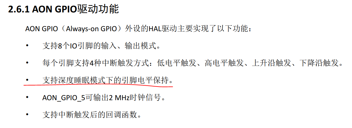

请教下,我们看到手册中AON 管脚在芯片休眠时可以保持电平,我们需要实现这个功能
我们使用了AON 的GPIO6, 作为输出管脚,我们实现了下面的代码
LED1_OFF; // AON 的gpio6, 管脚上拉GPIO关闭
pwr_mgmt_ultra_sleep(0);
可结果确是MCU休眠后,LED有重新打开了
我们的关键初始化的处理如下:
io_init.pin = AON_GPIO_PIN_6;//LED1
io_init.mode = APP_IO_MODE_OUT_PUT;
io_init.pull = APP_IO_NOPULL;
io_init.mux = APP_IO_MUX_7;
app_io_init(APP_IO_TYPE_AON, &io_init);
