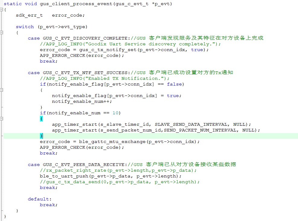

1.gr5515一主多从
现在连接10个从机,使用ble_to_uart_push。将接收的数据,主机串口传出。
现在需要分别,给连接上的10从机发送数据。
发现一对一设备,主从通信是没有问题的。但是一对十的话,从机这边的数据量很大。我通过conn_idx,向从机逐一发送命令。从设备却好像接收不到。
是因为蓝牙传输调度的问题么? 有相关例子么?
