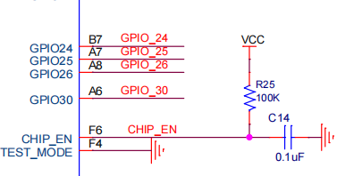

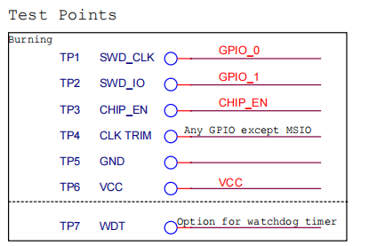

如上,离线烧录器的CHIP_EN脚上,是否可以添加一个二极管隔开,连接到一个读中断的IO口。
当CHIP_EN是离线烧录器的自己拉低的时候关闭这个读IO口的中断。其它时候开启有效。
当芯片被更换的时候一定有一个RC充电的低电平脉冲过来。读的IO口中断被瞬间触发。这个时候就知道芯片已经更换了,进入下一次烧录,以加快产线生产速度。
以上方案是否可以在新版添加,什么时候能跟新过来,谢谢!

HI 你好:
非常感谢你的建议,
离线烧录器是有硬件支持DUT检测功能的,看你的描述为加快产线速度,看起来是需要优化检测流程等,我们会认真的考虑你的建议,优化产测流程及速度。
后续若有必要,我们会进一步的联系你,谢谢。
