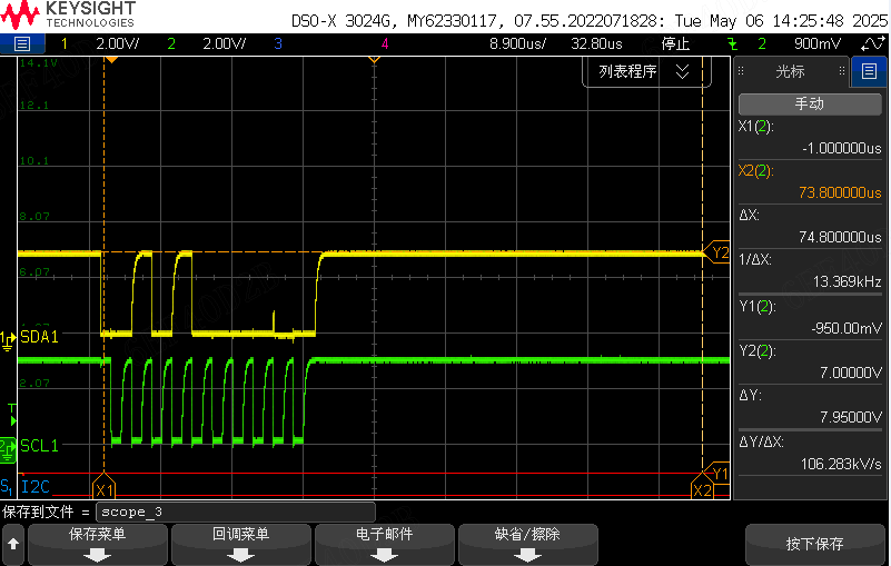

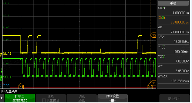

这个是OK符合预期的波形, 在GR551x_SDK_V2.0.1 SDK工程下, IIC fre=400K:
这个是异常的波形, 在GR551x_SDK_V1.7.0工程下, IIC fre=400K:

GR551x_SDK_V2.0.1 SDK与GR551x_SDK_V1.7.0 SDK的一个典型区别在于对外设初始化参数所在的变量要求不一样:
V2.0.0及后续的版本,要求初始化参数所在的变量是全局变量;V1.7.0及以前的版本没有这个要求。
请检查一下是否这里的差异没做好?可否把初始化的关键代码贴出来看下。
