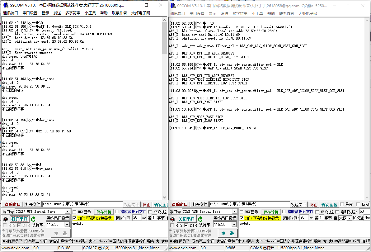

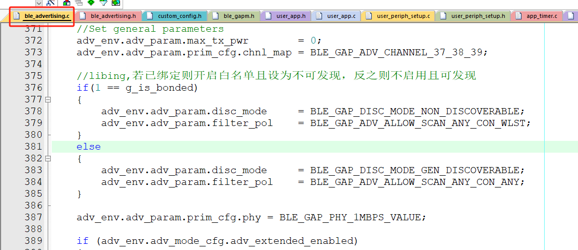

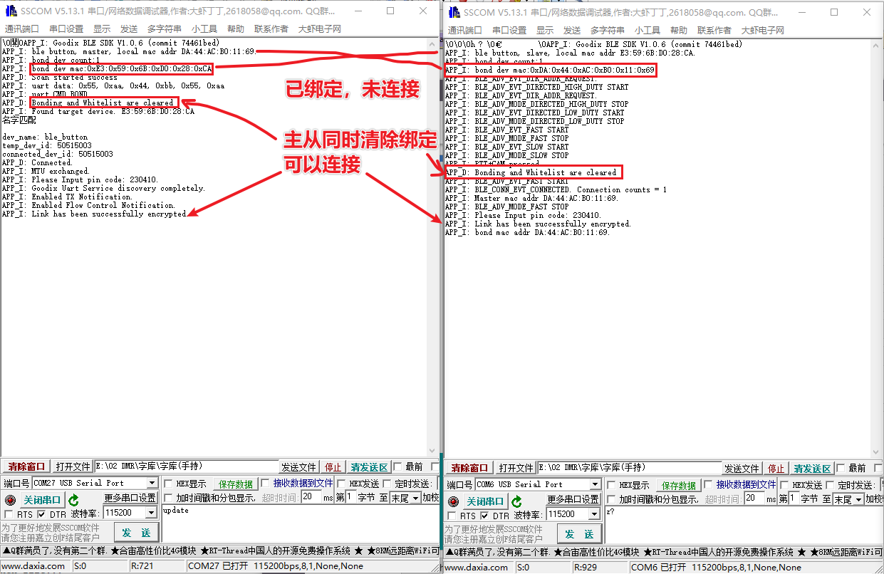

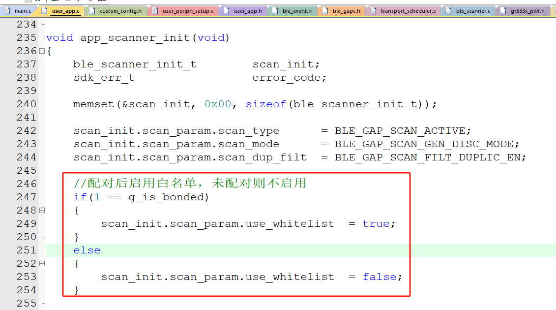

3、我主从机根据是否已绑定设备来开启或关闭白名单,怎么绑定后,从机上电无法与主机连接(广播了),但是双方同时清除绑定后,可以正常连接,为什么?
已经开启隐私功能
从机代码
主机代码

没有看见你配置白名单的代码,无法得知你的白名单是否配置正确

绑定不是自动加入白名单的么?图中打印了白名单的mac地址
