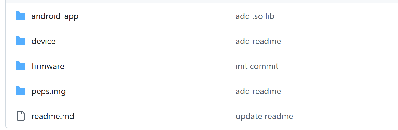

这个demo的文件夹如下所示

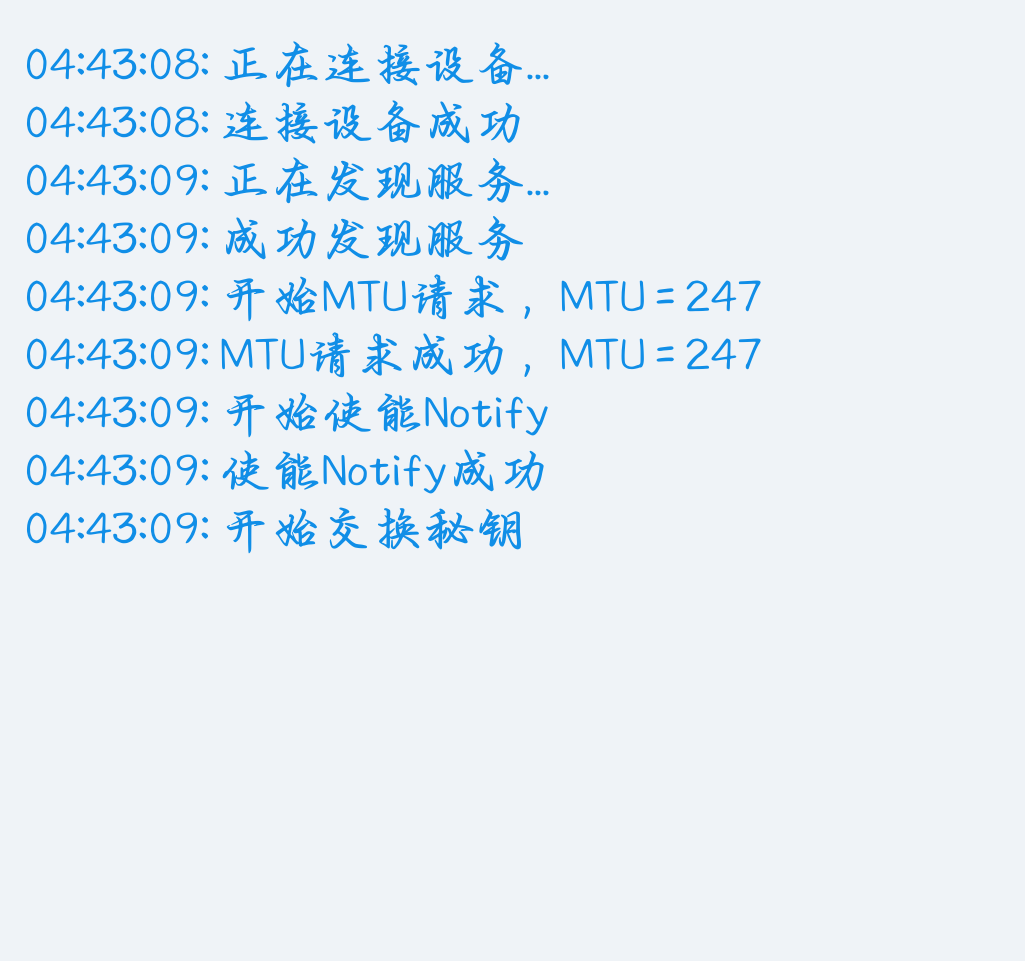

烧录device中的程序到芯片后 APP的界面如下图所示

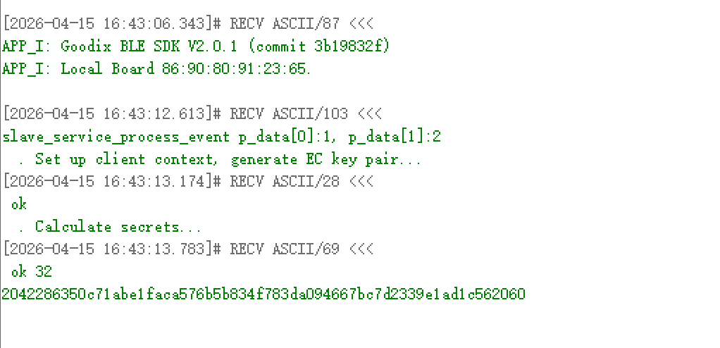

芯片在连接过程中的打印如下所示
