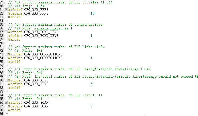

在使用ble_app_template例程时,发现设备同时最多仅可完成4条广播,但

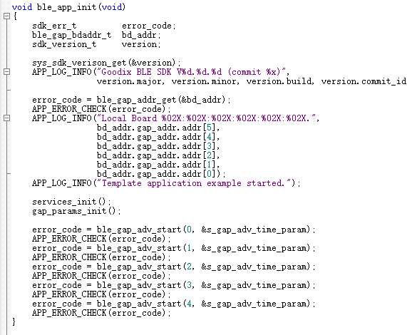

CFG_MAX_ADVS 注释表示范围为0-4 但我实际上,将其改为5也能够编译通过,但实际上最大广播个数仍为4个广播。但我自己的工程如果这里是4,那么仅能完成4个通道广播,改为5就可以实现同时5条通道的广播了,虽然符合使用需求,但是担心可能会存在其他问题。

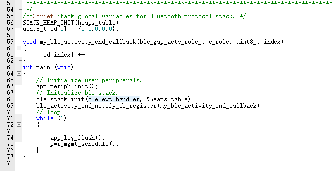

DTM_TEST_ENABLE默认也是0,所以是符合总数小于12的要求的,代码执行上也没问题,因为当我注释任意一条开始广播的函数后,其他四条广播都能正常运行。CFG_MAX_ADVS 更改为1,2,3,4都是没问题的,符合要求。
虽然我自己的工程能用能完成5个通道同时广播,但是担心会有潜在的问题,还请帮忙解答。

您好,最大可以配置为5,这里的注释未同步修改。
