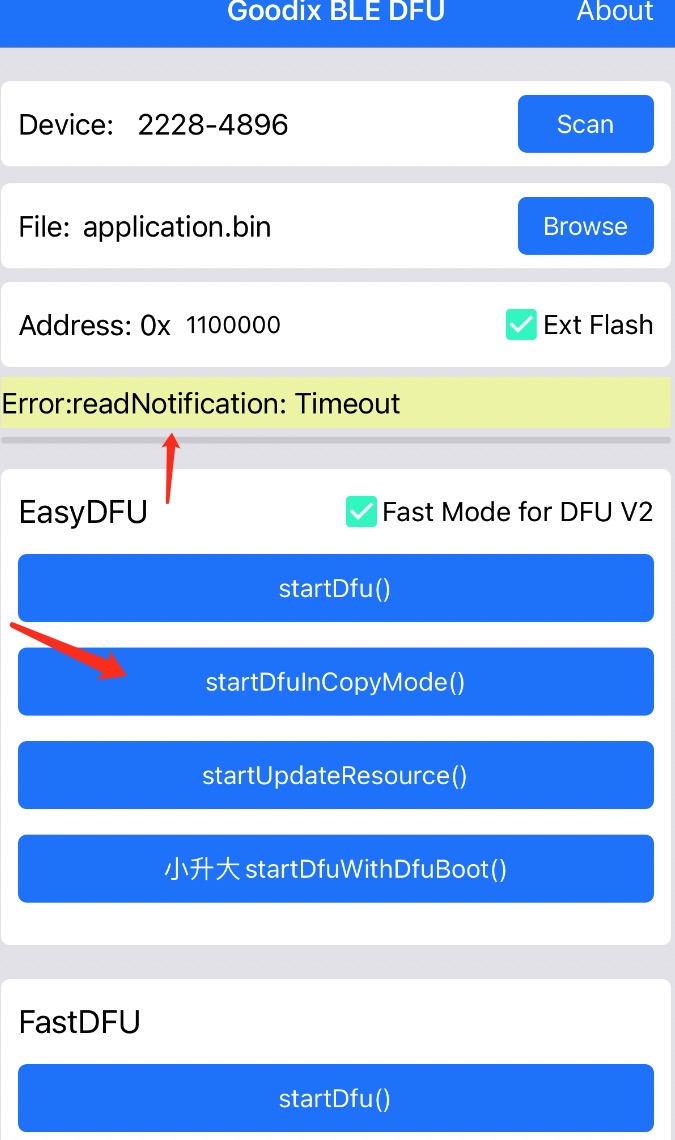

这个报错会是什么原因导致? GR551x
gr5515
2025-09-04 10:18
这个报错会是什么原因导致?
这个是IOS开源代码吗? https://github.com/goodix-ble/GoodixBleDFU.iOS
wangzhi
2025-09-04 17:41
您好,
1. https://github.com/goodix-ble/GoodixBleDFU.iOSIOS开源代码工程,您可以下载并在XCODE中编译运行。
2. 上图中错误为手机未从设备端读取到数据,即在进行DFU通信阶段手机收不到设备数据。请参考 https://docs.goodix.com/zh/online/detail/firmware_upgrade_bl/V1.7/7c4f8edb3c83c93df5118cebac8f42a4 确保设备端DFU正确。
3. 另外升级固件仅支持内部FLASH,而图中你选择了外部FLASH,目前 不支持。
