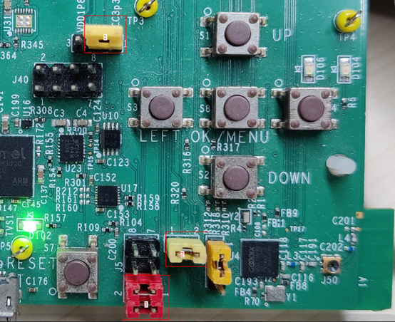

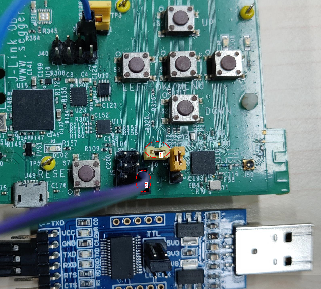

准备工作:准备好能正常连接的SK开发板,USB线,Gprogrammer工具,其中SK需要注意以下三个位置的短接帽必须要要连接好(位置1为jlink通信电平选择引脚,接右边为3.3V通信电平即可;位置2为给GR5515供电引脚,必须接,否则无法通过jlink连接GR5515芯片;位置3为jlink的SWD、SCL引脚与GR5515的GPIO0和GPIO1连接的引脚,必须接),如无法确定,可按照图中接线即可:

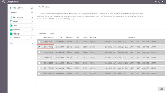

1.1、安装好Gprogrammer工具,打开工具,如果是SK开发板,选择GR5515RGBD,或者按照实际的芯片型号选择,点击OK进入主界面。

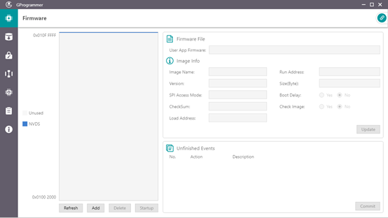

1.2、进入主界面后点击“connect”,连接上GR5515芯片,如果连接不上,极大可能是因为之前下载过带低功耗的固件,导致无法正常连接,可在连接之前按下RESET按键,松开该按键后约0.5~1S后再点击连接即可。
1.3、如果连接上之后发现已经存在固件了,可在最左侧第二个选项Flash中先擦除整个芯片的固件。

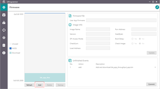

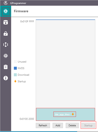

1.4、如果连接上之后没有固件,可将固件拖入软件的Firemware界面或者点击Add来添加需要下载的bin固件到工具中。

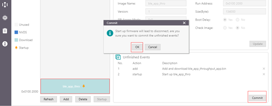

1.5、设置第一启动项,点击加载好的固件,在图中整个固件会出现红色框,然后再点击Startup,点击完成后整个固件会出现一个类似于小火箭的图标,表明该固件启动后会直接跳转到该固件执行相应的软件;
1.6、开始下载。最后点击Commit下载固件,下载完成之后就成功将bin固件烧写进入了GR5515芯片中;

准备工作:准备好能正常连接的SK开发板,USB线,Gprogrammer工具,其中SK需要注意以下两个位置的接线(位置2为UART通信引脚,主要是通过该两个引脚往芯片下载数据,可使用USB转串口工具连接这两个引脚;位置1为给GR5515供电引脚,必须短接,否则无法通过UART连接GR5515芯片),如无法确定,可按照图中接线即可:

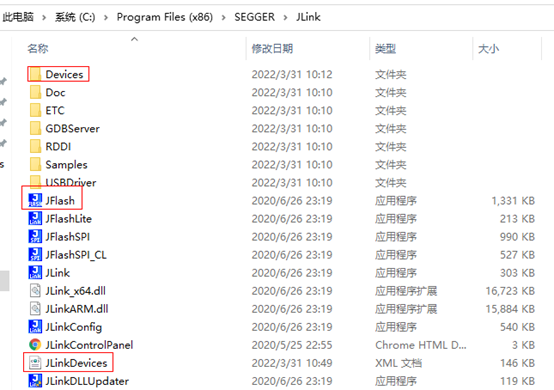

3.1、找到J-Flash应用程序所在的目录,重点关注Devices文件夹以及JLinkDevices.xml文件。
3.2、打开JLinkDevices.xml文件,在文件末尾增加以下语句并保存该文件:
<Device> <ChipInfo Core="JLINK_CORE_CORTEX_M4" Name="GR5515" Vendor="Goodix" WorkRAMSize="0x40000" WorkRAMAddr="0x30000000"/> <FlashBankInfo Name="Internal Flash" LoaderType="FLASH_ALGO_TYPE_OPEN" Loader="Devices/Goodix/GR551x_8MB_Flash.FLM" MaxSize="0x800000" BaseAddr="0x01000000"/> </Device>

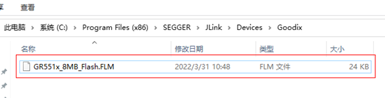

3.3、在Devices文件夹下新建Goodix文件夹,并将附件中的GR551x_8MB_Flash.FLM文件放入该文件夹,注意该文件以及路径需要符合步骤2中新增的语句路径:Devices/Goodix/GR551x_8MB_Flash.FLM,否则可能会导致下载固件失败;

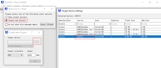

3.4、打开J-Flash,选择“Create a new project”选项,进入后在Target device中筛选出Goodix芯片并选择GR5515芯片,点击OK进入下载界面;
