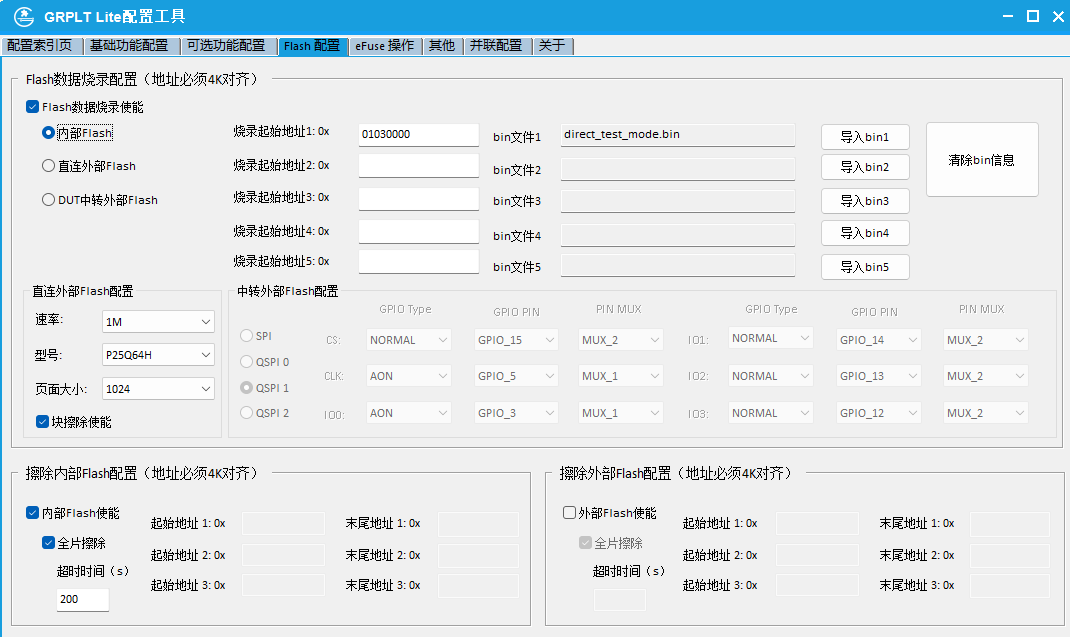

我们用离线测试板下载生成好的SRRC认证软件。发现机器都不回复了。离线烧录设置如下:按离线烧录器K2键测试D3闪烁。没有显示屏不知道错误原因。用Gprogram烧录器连接,看是烧录了固件的。而且校准晶振那里的参数也是有了变化。但是用DTM1.3.9测试SRRC发现就不回复消息了。NO ACK(SRRC认证固件通过Gprogram烧录,是可以正常回复相关指令的)

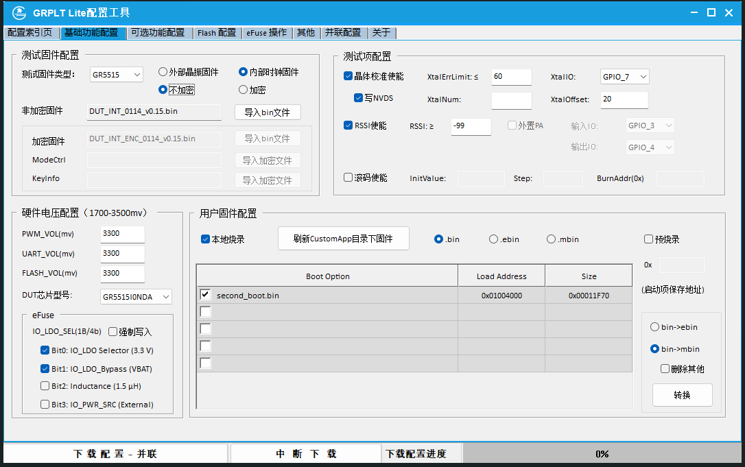

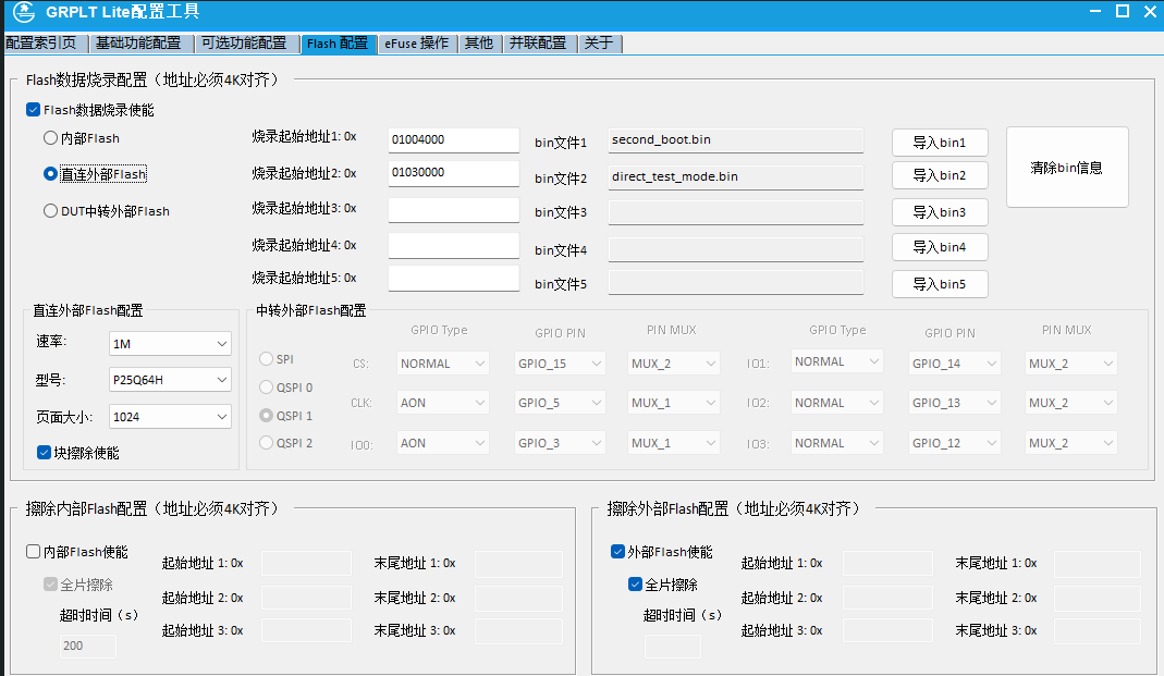

用GProgrammer工具下载可以正确运行? 从上面的示例看,你的工具配置有问题,可以参考我们的工具手册操作下:
1. DTM固件是不需要烧录Second boot,直接烧录DTM固件并设置为启动项即可;
2. 固件应该是烧录内部Flash,不是外部Flash;

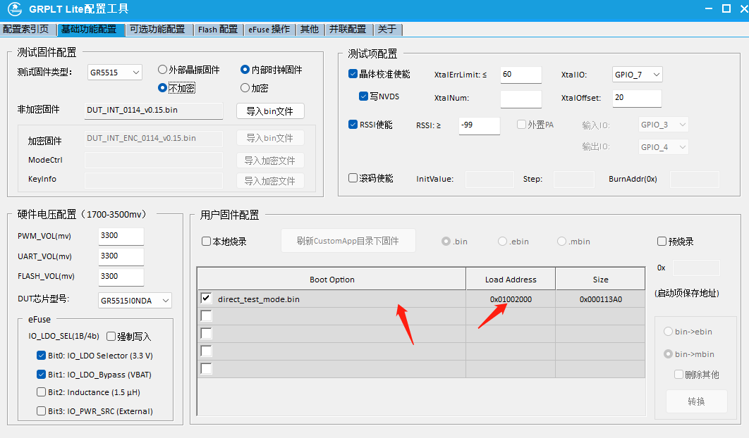

我现在这样设置,下载到板子。还是回复NO ACK,用GProgrammer看。发现好像没有烧录到文件。现在不知道是哪里还有设置错误。请帮详细看看。搞2天了。想校准一下晶振就去认证的。

1、第一张图把本地烧录勾上并刷新一下固件;
2、第二张图中的FALSH配置都可以拿掉;
3、如果还是出错可以不放固件,只是校准,校准完你再用GProgrammer下载固件,校准信息是写在EFUSE里面,后面更新固件不会有影响;

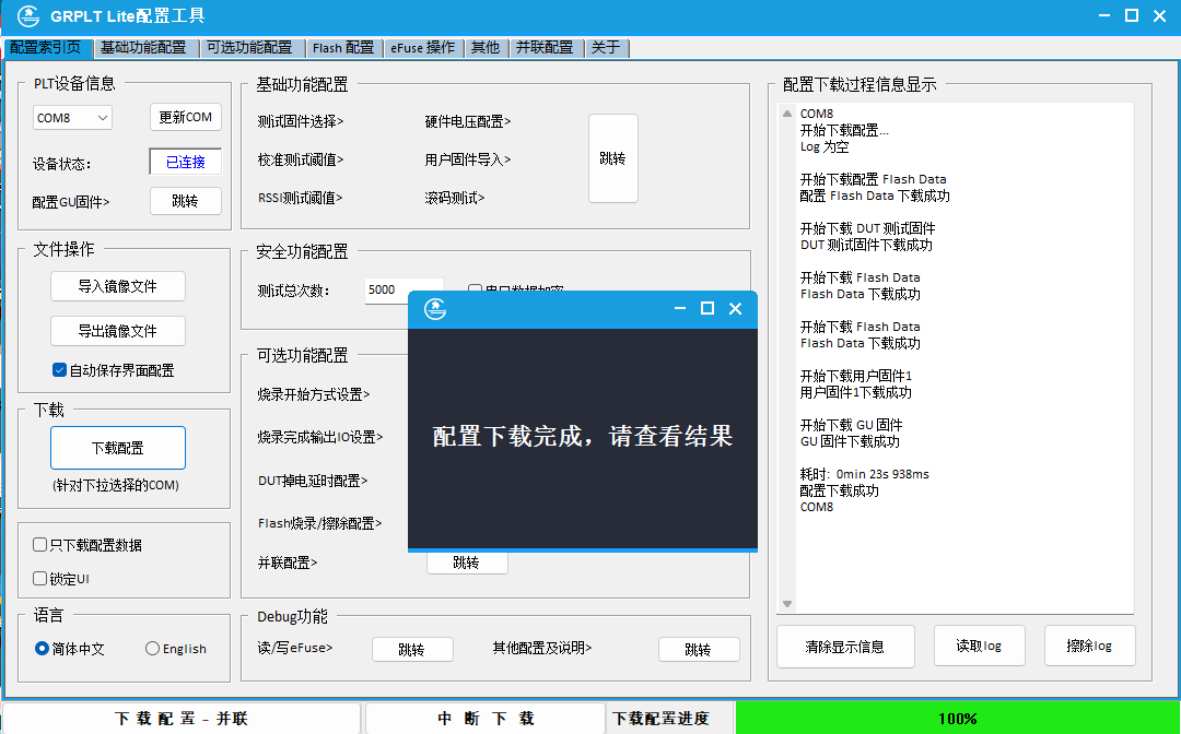

4、在工具配置索引页面右下角有一个读取LOG,在测试完成后可以读到错误码(通常会有重试,需要等久一点重试完后才能读到
