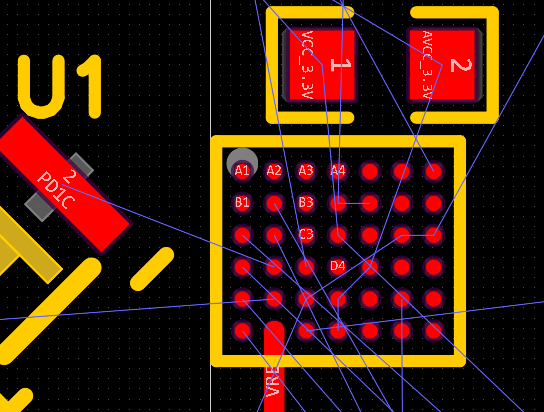

这个PCB内部走线走不过去怎么办

您好,GH3020封装尺寸较小(2.905x2.605mm),焊盘间距紧凑,PCB走线空间有限是比较常见的情况。建议参考以下方案解决:
  1. 使用过孔换层走线(Via-in-Pad):将中心区域焊盘通过过孔(建议使用激光盲孔/微型过孔)引到内层或底层进行扇出走线,避免所有信号都在同一层布线。
  2. 采用多层板设计:建议至少使用 4层PCB,利用内层走信号线,表层/底层主要用于焊盘连接和电源/地平面。
  3. 缩小线宽/间距:在芯片焊盘扇出区域,可适当缩小走线设计规则,例如使用 3mil线宽/3mil间距(需与PCB厂商确认生产能力)。
  4. 参考硬件设计文档:请查阅《GH3020硬件设计简介》中的PCB Layout建议章节,里面有推荐的焊盘设计、走线规则和布局指南
