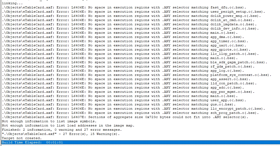

直接把RING_BUFFER_SIZE_BLE 设置为192000,编译报错如下:

您好:
1、Map文件的202324 ( 197.58kB)并不包含系统预留,ROM使用和RAM code size等,当链接报错时,此时系统无更多可用的SRAM。
2、您可以根据需求,调整custom_config.h里面的配置来优化SRAM使用,custom_config的配置参考: https://developers.goodix.com/zh/bbs/detail/62629017497443a8a23007970c1d3769?answerId=0ffad09987484459ae6ccf94e5a30437
