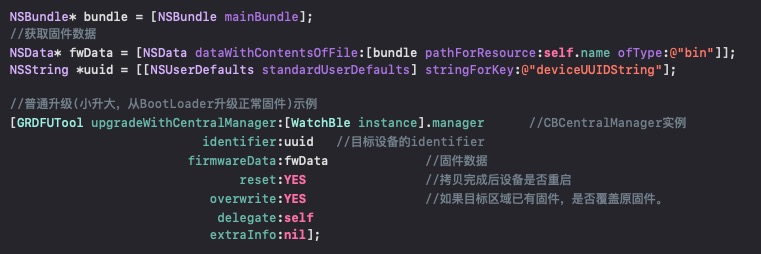

我用的是GRDFUSDK 都按照要求配置好了 ,然后使用其他方法 也是不行 读出来的数据是这样的 。

不知道问题出在哪里 麻烦有关技术人员快点帮我看看 谢谢 查过配置都没啥问题。就是升级不成功。换其他方法也是差不多。都是不行 请问有没有技术人员啊 可不可以告诉我哪里有问题啊 OC的SDK还可以用吗

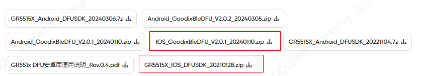

请问下,使用的是 GR551X Android & IOS系统APP OTA应用开发SDK分享 的哪个版本?

完美解决问题 用Swift最新的版本 然后桥接一下 调用 简单完成。
