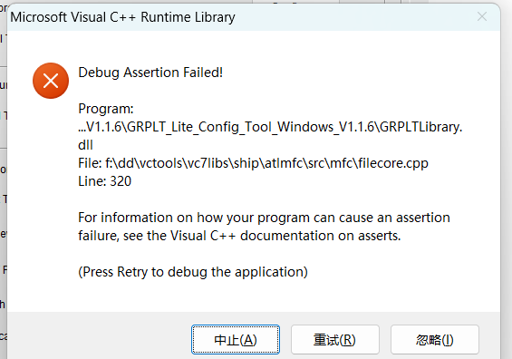

GRPLT_Lite_Config_Tool_Windows_V1.1.6工具,解压后在CustonApp中放入.bin文件,然后打开配置工具寻找.bin文件会报错,显示Debug Assertion Failed,dll文件报错,Line320,点击中止或重试都不行,官网下载最新版本重新解压后仍出现该问题,求帮助
点击忽略后显示这个

已解决,原因:微信转发的.bin会导致这个问题,如果打包成压缩包解压后不会出现该问题

您好,
1、您检查下CustomApp目录下的radar_base_brd.bin文件是不是被删除了;
2、或者建议删除OfflineUICfg.xml文件,重新打开软件进行配置;
