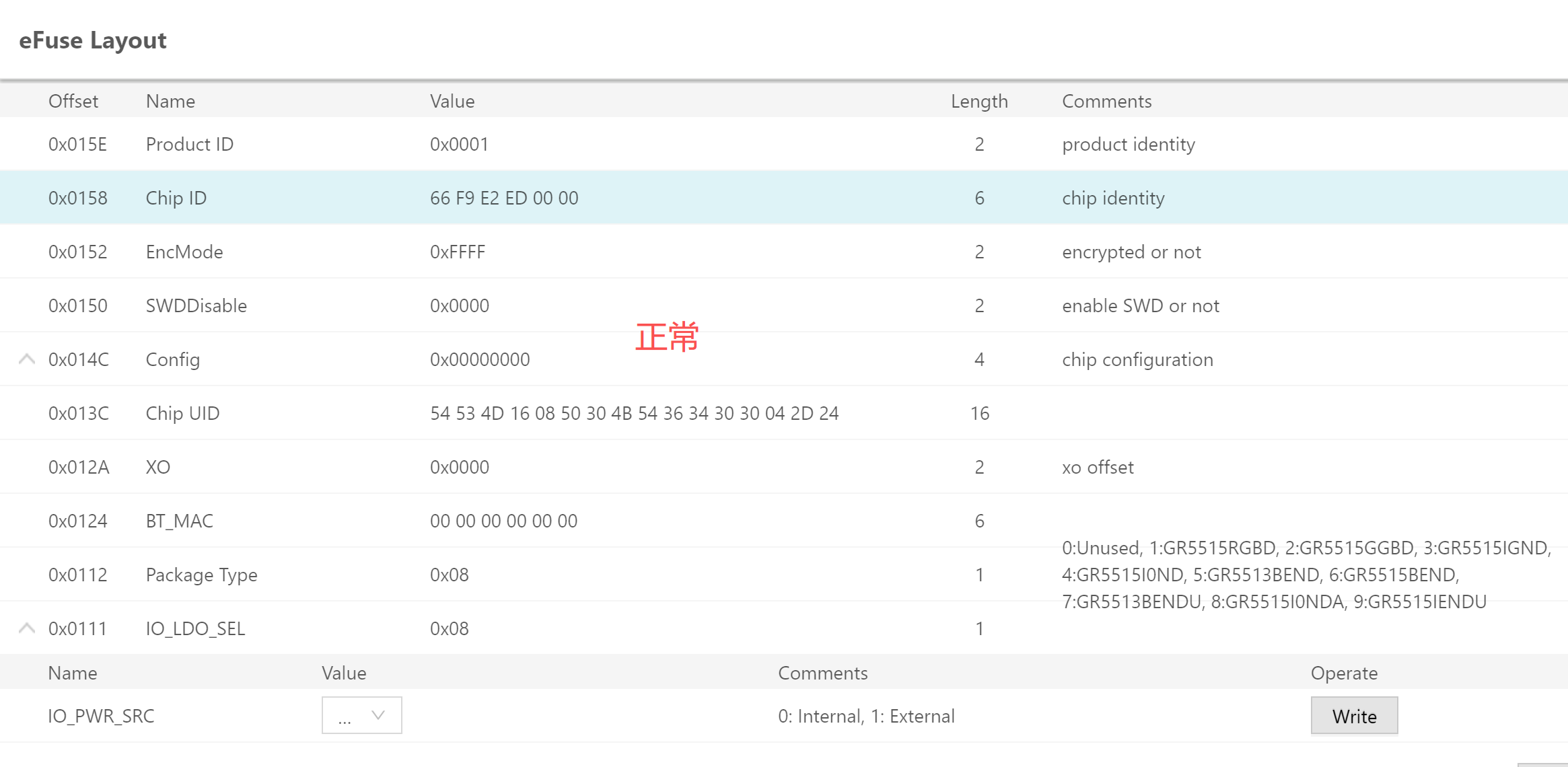

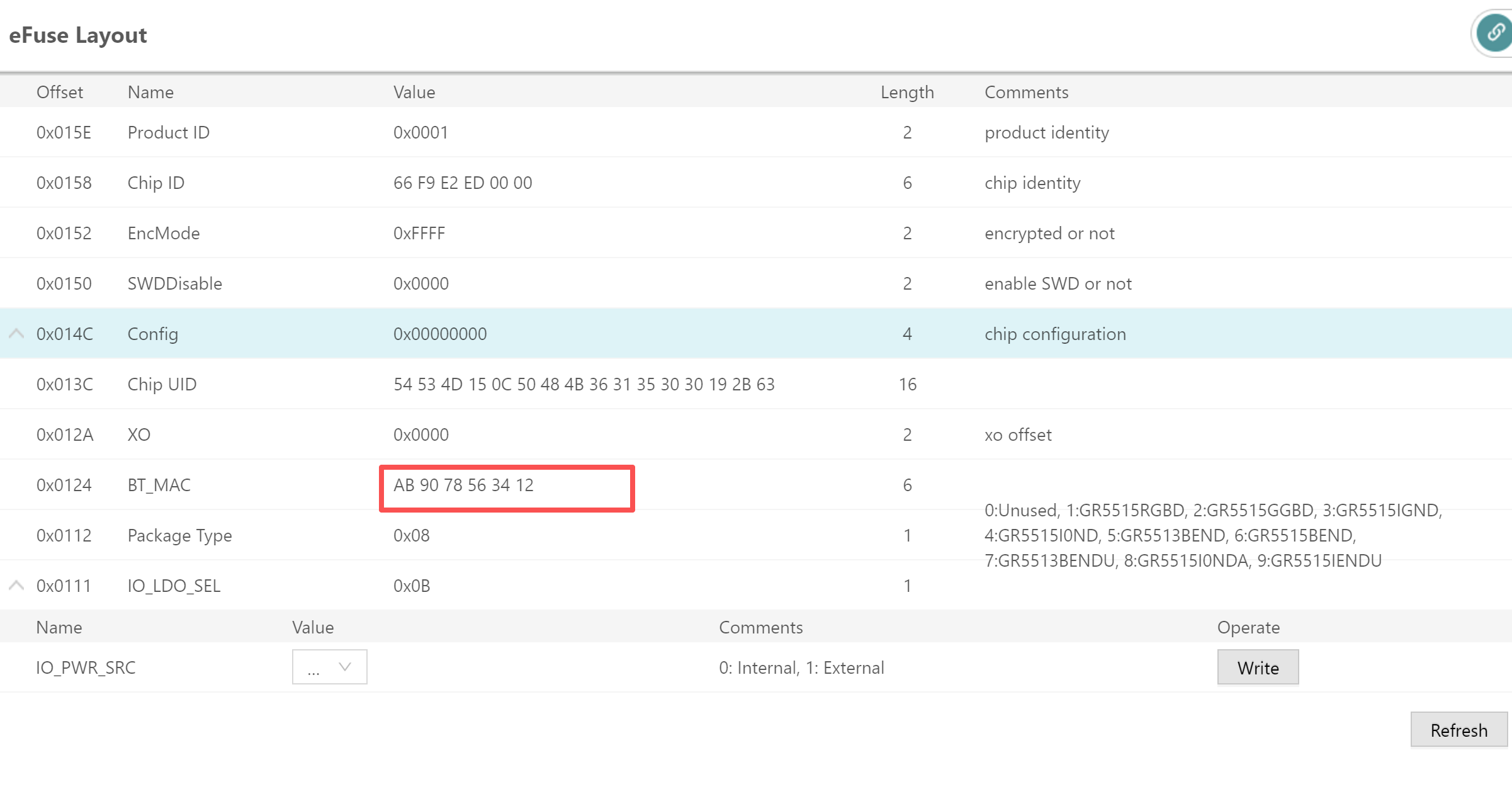

在通过 GR551X PLT Lite写入蓝牙址及晶体校准后设备可正常通信但不能和手机配对。

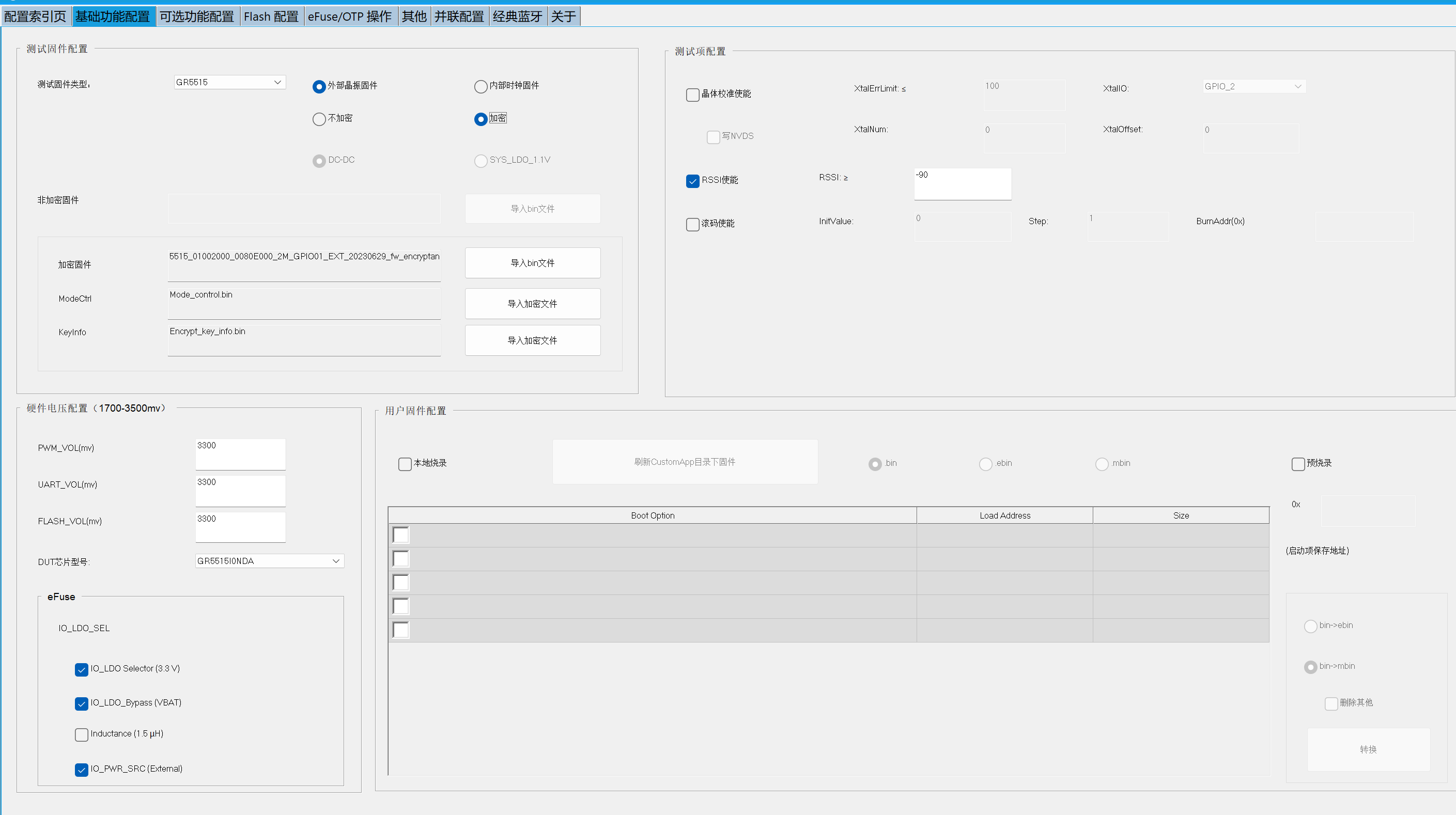

4.试过只设置电源和加密信息及rssi使能(如图)是可配对,开启晶体校准或蓝牙地址后无法配对

你好,你这里是同一个芯片先后两次做的测试,还是两颗芯片分别做了两次实验?
136***205
2026-09-02 15:46
前后试了4颗芯片
不正常现在只有这一颗在板上的了
