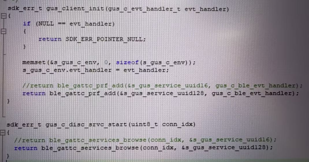

1、我想发现特定服务的128bit UUID是0xfb349b5f8000008000100000e0ff0000,16bit是0xe0ff,对端从机两种bit的情况都会来,请问这种情况下,主机如何能同时兼容这两种bit类型的服务发现并能来BLE_GATTC_EVT_SRVC_BROWSE 事件,目前验证是单个情况是可以来BLE_GATTC_EVT_SRVC_BROWSE 的
2、如果参数为NULL的情况,浏览所有从机服务,会来BLE_GATTC_EVT_SRVC_BROWSE 事件吗?

1、是同一个UUID,128和16bit的情况从机都会过来,作为主机,怎么操作才能同时兼容两种情况
2、目前我验证参数为NULL的情况,浏览所有从机服务,抓包看到可以发现从机的服务,但断点调试没来BLE_GATTC_EVT_SRVC_BROWSE 事件,可以详细说说BLE_GATTC_EVT_SRVC_BROWSE 事件触发的机制嘛
