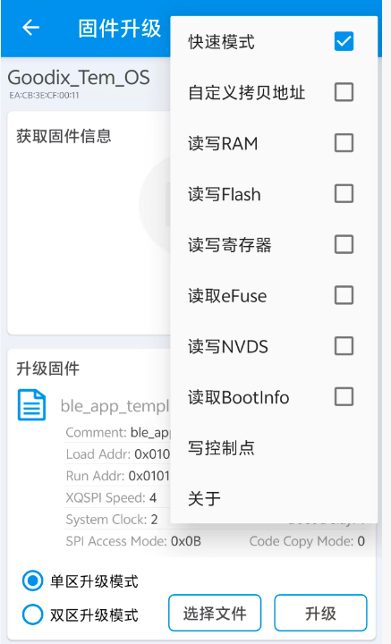

使用GRT00lBOX版本 V2.21;使用普通模式进行升级;
问题1:发现
勾选或者不勾选,点击双区升级模式,点击升级;

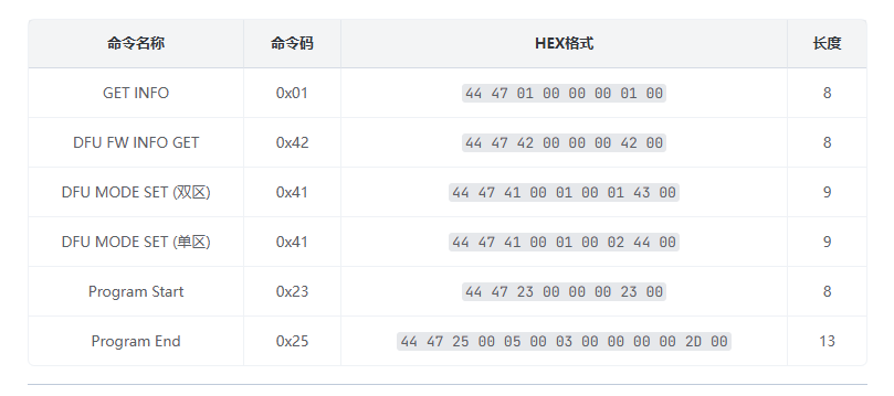

│ │ ⚠️ 缺少关键命令: DFU MODE SET / Program Start / Program Flash / Program End │

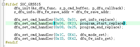

命令交互不是注册的命令集;是什么原因?
185***527
2026-05-27 17:43
因为其模式实现放在dfu port.c
