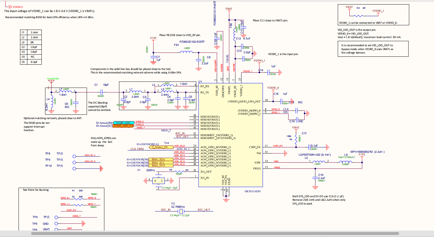

用gr5331设计了一个PCB,但是烧录时识别不到芯片,焊接测试的电压也是正常的,用PLT-Lite量产烧录工具和GProgrammer都识别不到
2026-08-05 10:01
您好,可以按以下思路检查下:
1、电源检查:VABT, DCDC, Digcore
2、时钟检查:32M
3、SWD 引脚是否接对,IO电平是否匹配,是否共地
