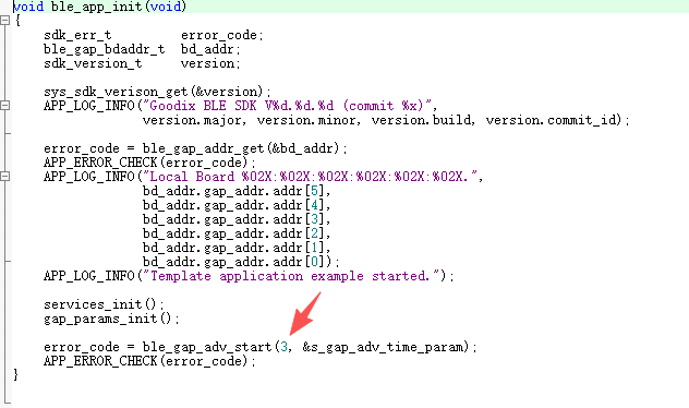

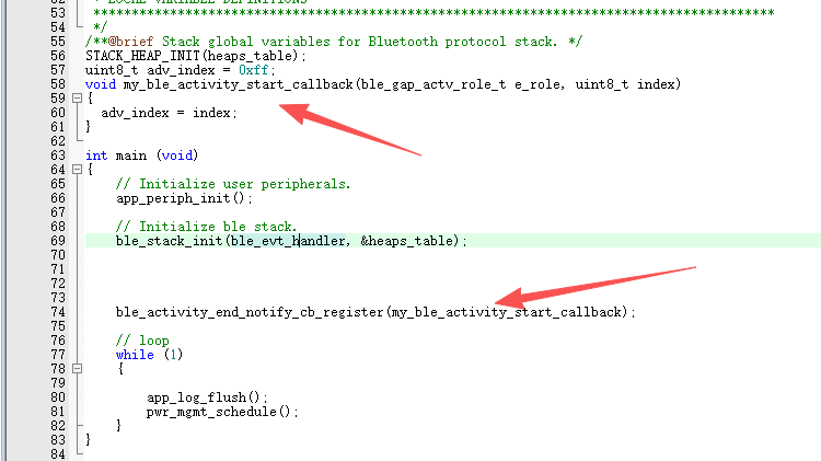

void ble_activity_end_notify_cb_register(void (*callback)(ble_gap_actv_role_t e_role, uint8_t index));函数的说返回的index在广播时返回的是广播的索引值,但我实际使用发现,不论我ble_gap_adv_start(3, &s_gap_adv_time_param);时填入的索引值是几,在回调函数中获取到的index都是0,后续又在ble_app_template例程中尝试,也是如此。
例程更改部分

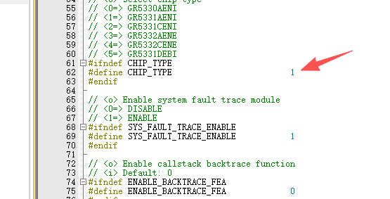

芯片是GR5331AENI SDK版本为1.07 请问该函数的使用有什么需要注意的点吗,能确定的是,该回调函数确实进去了,adv_index参数值有更改,但不是3
2026-02-04 20:58
您好,目前SDK是有问题,正在解决中。

2026-02-05 12:05
您好,用附件的lib和符号表替换platform\soc\linker\keil中同名文件可以解决这个问题。
rom_symbol.txt
ble_sdk.lib.txt
