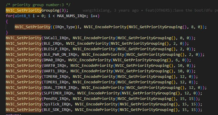

请问GR533x的SDK默认中断优先级是怎么样的?我需要修改的话怎么修改?
2025-10-27 20:59
您好:
1、默认中断优先级如下:
2、您是出于什么原因要改中断优先级呢? 自行修改优先级,可能会影响系统的稳定运行。
