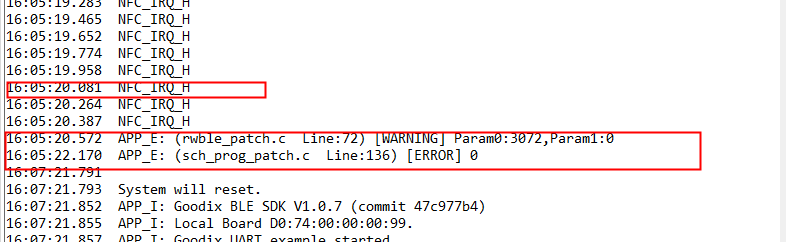

想咨询一下,在反复中断的过程中,出现了APP_E:
然后就响应了我做的Watchdog,芯片重启了

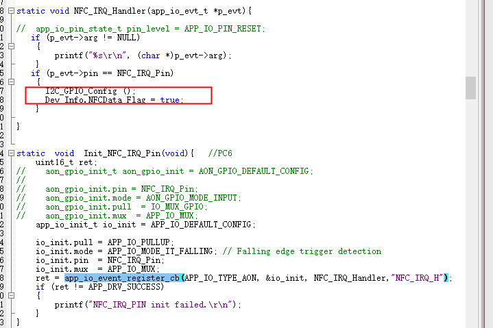

这是中断里面的函数
134***007
请检查外部中断是否过于频繁,同时在外部中断里面存在关中断的情况

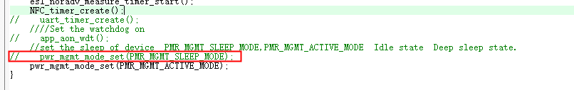

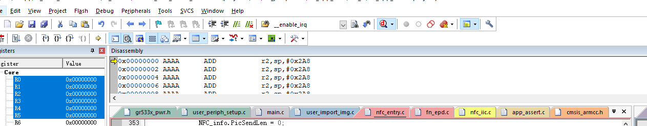

在排查HardFault的时候发现在处于Keil的Debug模式的情况下就没有出现这样的问题,如下模式
但是,在处于下面模式下,感觉芯片睡下去了过后就会很容易出现

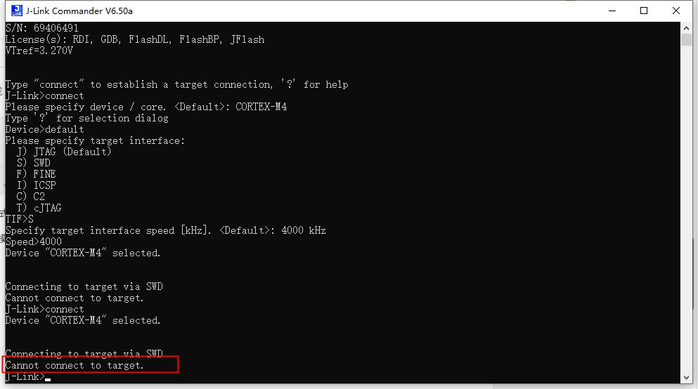

现在的问题是,在Debug的模式下复现不了问题。
但是程序正常跑起来后睡眠的模式下,能复现问题,但是通过Jlink又连不上这时候的芯片,重复连接过很多次都不想,看不到问题出在哪里,
想问下有其他排查问题的思路吗?
