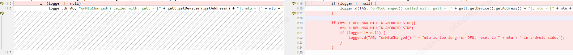

(2) APP端解决方案:基于开源架构的DFU SDK,定位到 libcom中的BlockingBle.java 中的onMtuChanged 方法,修改代码逻辑,当mtu大于247时,则重新赋值为247,如下图所示(Android_GoodixBleDFU_V2.0.2_20240305.zip版本已更新):
public final static int DFU_MAX_MTU_IN_ANDROID_SIDE = 247;

在Goodix DFU SDK android 侧 也可以解决此问题。
1. 定位到 libcom中的BlockingBle.java 中的onMtuChanged 方法。
2. 添加代码:当mtu大于247时,则重新赋值为247。如下图所示。
附件是修复的GRToolBox APK临时版本。
