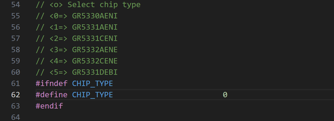

CHIP_TYPE 修改为0,CHIP_VER 修改为 0x5330,其他参数默认

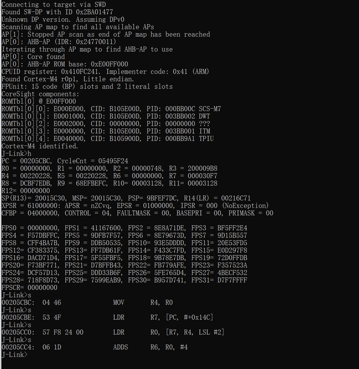

可以使用Jlink查看一下状态,如下,单步运行,看看程序在运行什么
