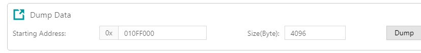

1.我这边用的sdk2.0.2版本,我们生产这边反馈写入nvds里面的数据,断电后没有了,之前其他版本也出现过类似情况,我这边用另外一块板测试,准备用GProgrammer工具读下数据,发现读出来都是0,如图

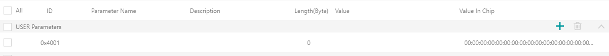

后面又换了下面这种方式读取,可以读到
,后面开机测试读取数据部分出现NVDS_STORAGE_ACCESS_FAILED这个错误,并且一直都是这个错误,断电也不恢复,直到重新烧了软件;

你好,可以将你正常和异常的Flash整体都dump出来,发出来我们这边看看
