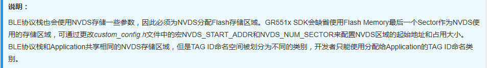

1.如下图文档里面写到ble协议栈会使用部分nvds存储参数,想问下实际用户可用的空间是多少?

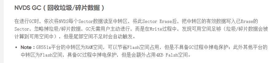

2.GR5515IGND这个芯片默认sdk里面nvds分配空间是1个扇区, nvds数据垃圾回收过程是通过ram吗?我在社区上找到了一个帖子如下,不知道是不是对的,我这边之前有个项目,掉电过程中经常会丢数据,如果是通过ram回收,估计就是这个问题,后面可能要用其他方法规避该问题
