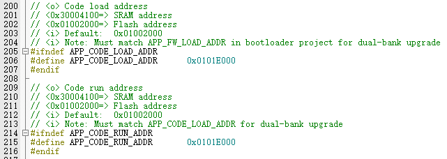

4.配置改写:ble_app_template_freertos 中 custom_config.h BANK0和BANK1 运行固件一致;

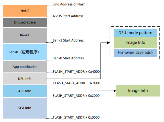

BANK1 拷贝地址
Flash Layout:要注意

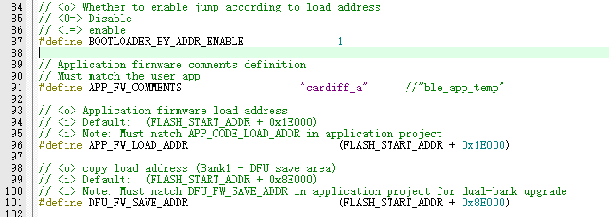

bootloader 配置文件修改:bootloader_config.h 选择地址校准和启动,APP_FW_COMMENTS:我没有研究明白,有明白的可以分享。
未展示位置,配置为0;
如果把 BOOTLOADER_DFU_BLE_ENABLE 设置为1 可以获得最小bootloader 但是,跳转固件会出现故障;
尝试官方推荐的方式修改,暂时没有修复;
当前如下配置,bootloader固件大小 88KB(满足4KB 扇区对齐)

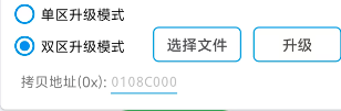

5)使用 GRttoolbox 进行升级;普通模式升级,取消快速模式勾选。
APP版本:
应该是 0x0108E000
拷贝地址:在双区升级模式下 等于BANK1 起始地址;
选择OTA固件,点击升级,缓慢读条,直到成功:扫描新设备观察蓝牙名称是否变更确定ota固件成功运行。
