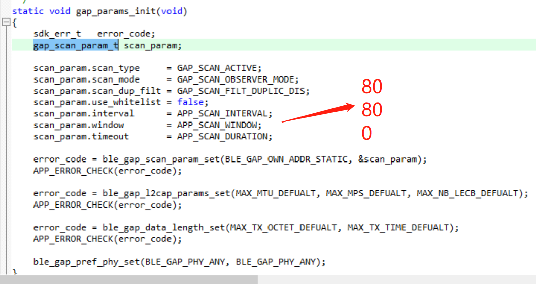

3. 问题说明:使用GR5515扫描指定设备的广播时,广播数据可以正常收到,扫描响应的数据却比较难收到。

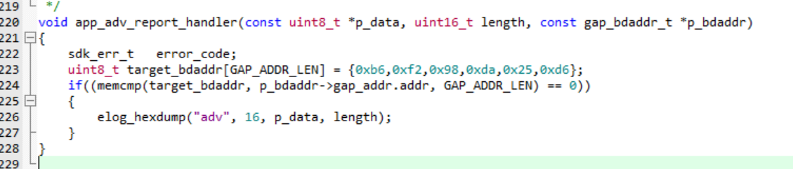

如下是广播数据的接收和处理:

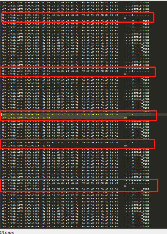

4. 异常现象:如下就是持续扫描到的广播数据和响应数据,可以明显看到响应数据很稀少。
把广播间隔改到1S后更加难收到响应包了,实际应用上设备的广播间隔是1S一次的。
nordic的芯片扫描广播的时候都能收到响应包,体验感很好。

您好,问题已修复:
1. ARMCC 版本:请用附件的ble_sdk.lib.txt重名为ble_sdk.lib后放在GR551x_SDK_V1.7.0\components\sdk\linker\lib目录下面,重新编译并下载固件。
2. GCC 版本:请用附件的libble_sdk.a.txt重名为libble_sdk.a后放在GR551x_SDK_V1.7.0\components\sdk\linker\lib_gcc目录下面,重新编译并下载固件。
