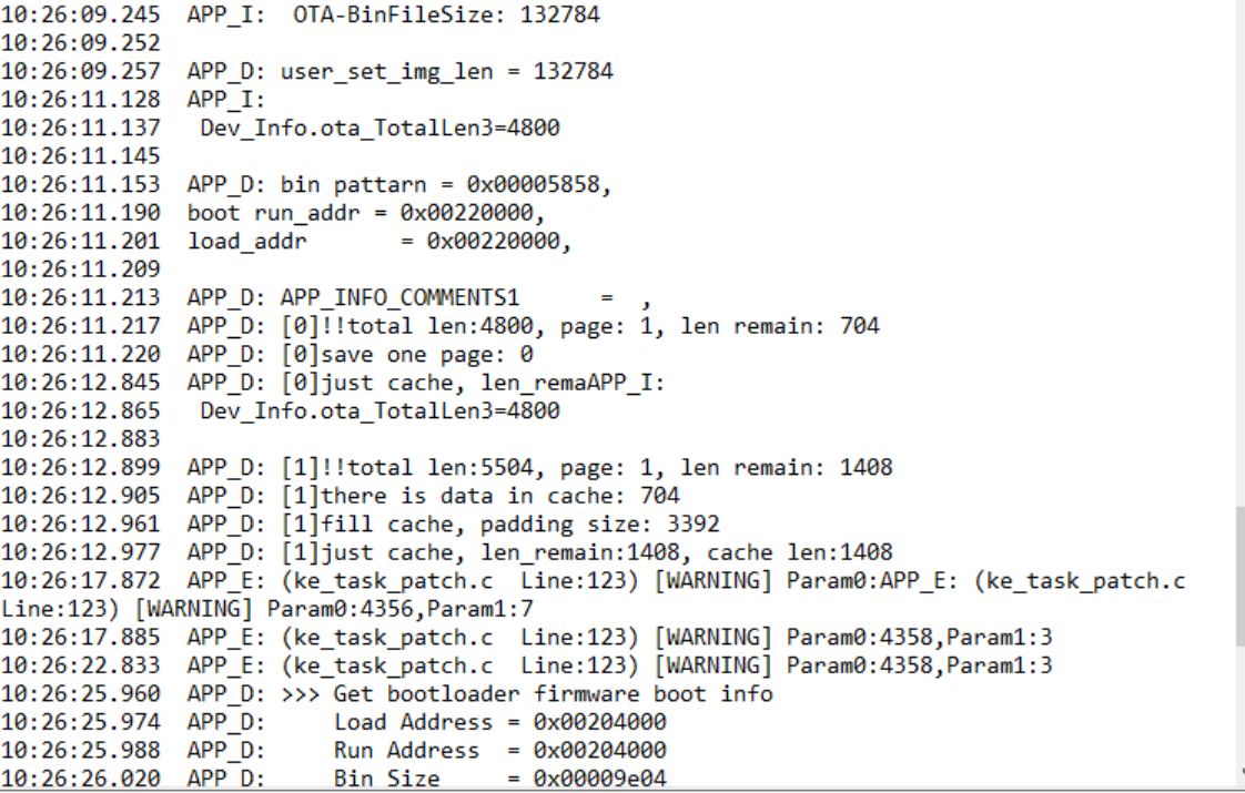

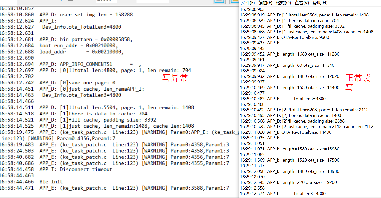

我们产品的OTA 升级方式:
通过自己的蓝牙协议下载OTA的bin文件,每次下载一包去写一次FLASH,在SDK1.0.2上的代码是已经调通的,读写没有异常。
但是在当前的1.0.7上发现写了第一包过后写第二包就报错了。请问下有排查方向吗?

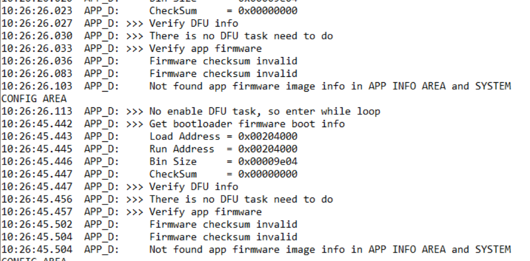

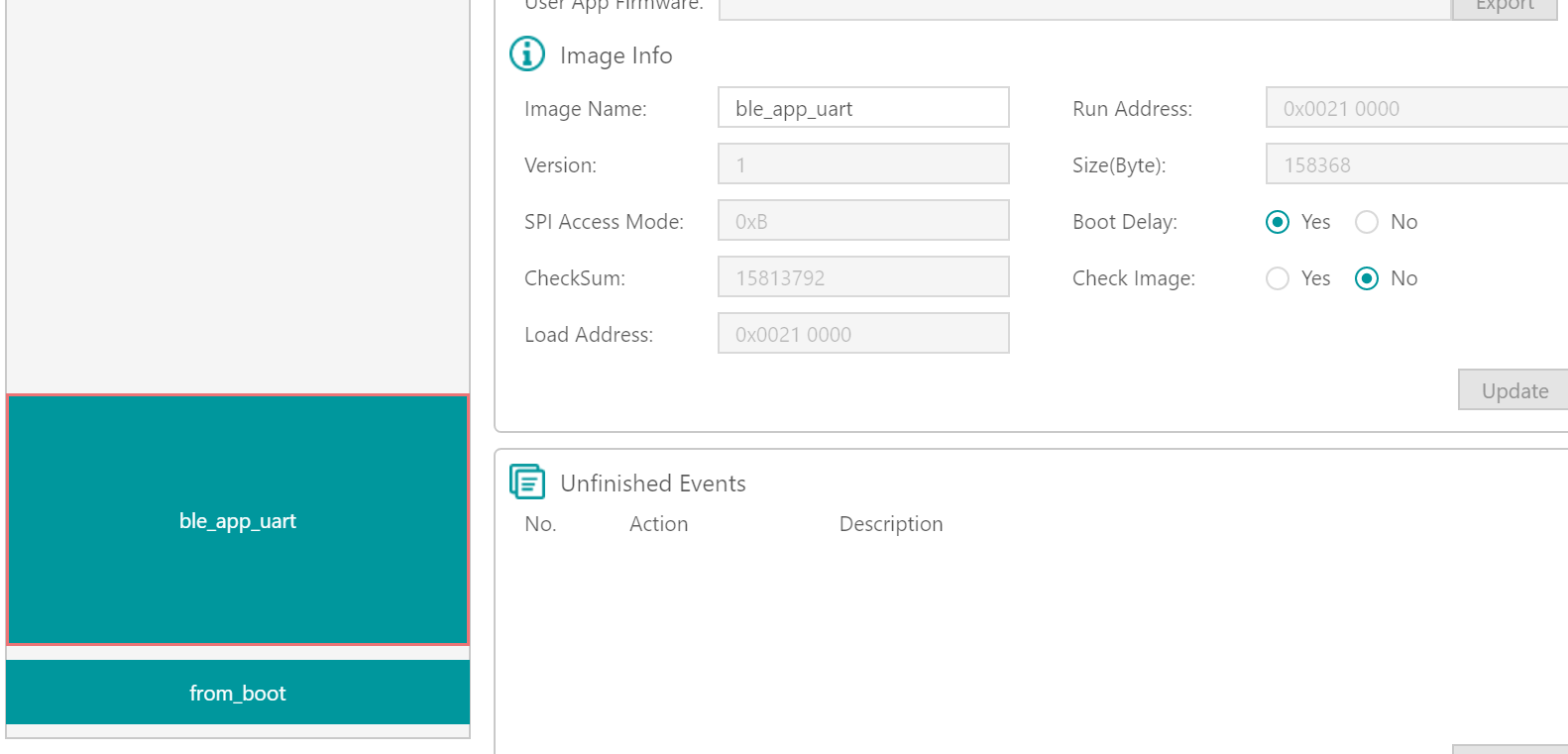

发现出现异常过后,重启后,我的主要固件就没有了,但是我用Ggrammmer去读的话发现固件还在。主要的LOG如下:

185***527
2025-11-12 14:20
你好,
可以把OTA之前之后的整个Flash Dump出来,以及和升级前后固件对比一下,可以大致判断问题在哪里;也可附上
