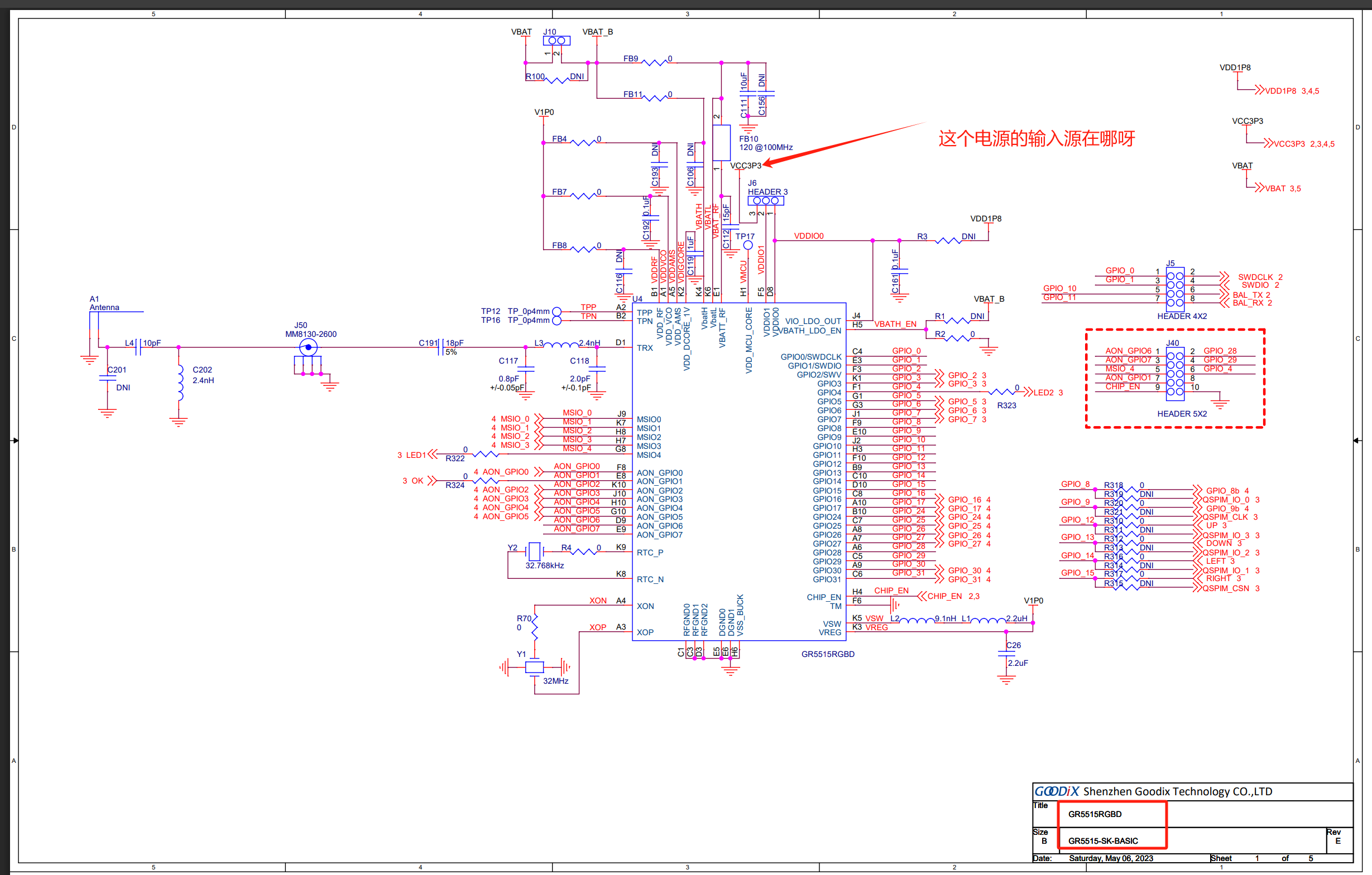

请问图中VCC3P3的来源是哪里?我全局搜索了没有看出来,麻烦解答一下哈谢谢
139***567
2025-06-08 19:36
这个VCC3P3表示你需要外部给这个跳线器输入一个3.3V电压,用于跳线帽选择3.3V或者1.8V给VDDIO1

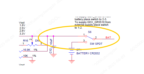

2025-06-09 15:03
您好,在如下图所示地方:
